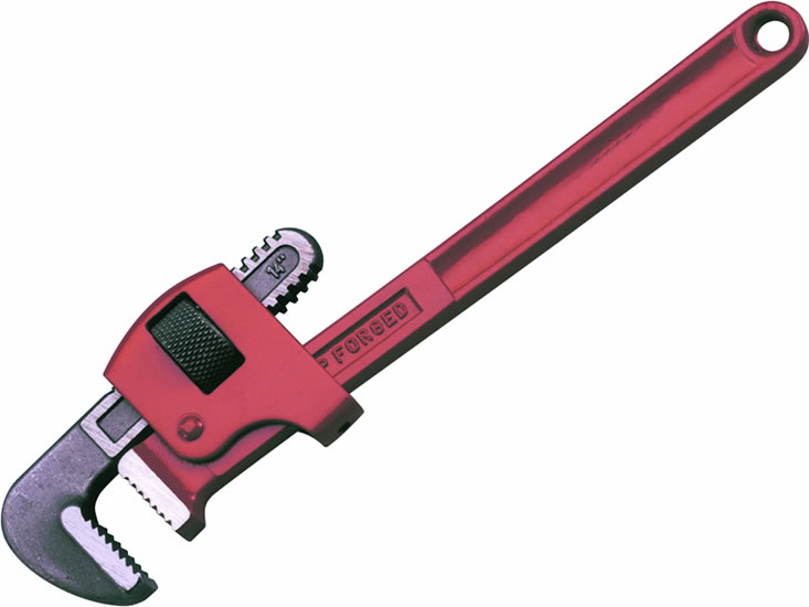

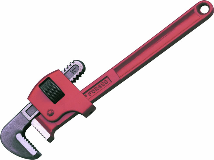

si ton guidon est nickel chrome c'est un soucis certes mais si ce n'est pas le cas ou si c'est pour de la compet plus que pour de l' esthétisme il y a la solution de la clef "griffe" d'une très bonne efficacité et si tu as l'intention de repeindre le cadre alors tu peu te permettre de chauffer un poil en plus
