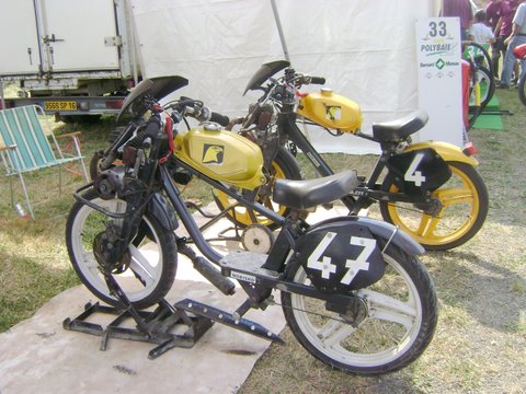

Messagede david » 07 Avr 2013, 19:54
POUR COMMENCE TU AS CHOISI LE BON NUMERO :clap: :clap: :roll: :lol: :lol: :salut: :salut:

Messagede david » 08 Avr 2013, 15:05
:salut: ou pour le 47 LE CARBU PHBG 19 EST TRES BIEN ;NOUS ACCROS AU PROTOS AIR CULASSE FAIT MAISON ,VILO AUSSI
