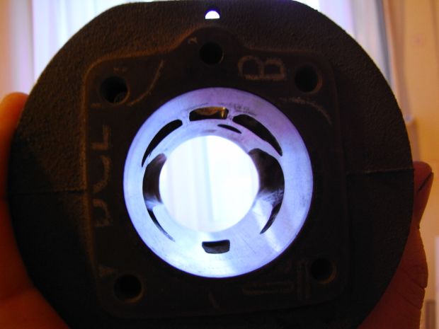

Messagede SOLEXGUMP » 22 Juin 2010, 16:24
t'as une photo de l'intérieur du cylindre à nous faire partager ?

Messagede Victor » 22 Juin 2010, 16:44
Je pense que c'est celui-la:
http://www.crazymoto.net/index.php?showtopic=506389&st=0
la réponse #18
Effectivement ca a l'air mignon et bien fini, mais bon j'y connais pas grand chose en cylindre de meule...

Messagede groove57 » 22 Juin 2010, 18:26
http://www.la-becanerie.com/accessoires ... 03.fr.html
voici le lien de la becannerie ou tu vois tourner le cylindre on peut voir sa conception en partie je vais pas dire que tu le connais david mais c'est un peu comme le cylindre de ton blog modele double barette sinon c'est un 6 transferts les deux arrieres ont une petite section et la lumiere d'echap est si large qu'elle depasse legerement les transferts lateraux je pense que cette ensemble doit bien respirer stock ne demandant pas d'etre retouché.
ps: une fois que le cylindre a fini de tourner sur la becannerie un clic de la souris sur l'image en restant appuyé apres en bougeant celle ci de droite a gauche tu peux faire tourner toi meme le cylindre et mieu observer.
