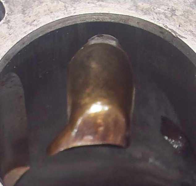

Messagede solexette » 06 Jan 2010, 21:27
Petit démontage d'hiver pour contrôle de routine et surprise désagréable :cry: : des impacts dans le haut des transferts, avec aussi dépôt de calamine dans les transferts ...
Quelqu'un aurait une explication à ce phénomène ?! :cry:

Messagede Lulu » 06 Jan 2010, 21:32
Défauts de moulage que tu n'avais sûrement pas remarqués la première fois

Messagede Lulu » 06 Jan 2010, 21:50
Euh VLM, je crois qu'il parle des trous dans les transferts, pas de l'espèce d'amorce de serrage au-dessus :mrgreen:
Je dis imperfection de moulage car :
1- C'est très fréquent (même quasi-systématique)
2- Je ne vois pas d'explication à une détérioration à cet endroit :shock:

Messagede solexette » 06 Jan 2010, 21:51
Lulu a écrit:Défauts de moulage que tu n'avais sûrement pas remarqués la première fois
Ca fait un paquet de fois qu'on le démonte celui-là ... Tu m'aurais dit qu'il est usé par le passage des gaz, j'y aurais cru davantage ! Une petite photo d'avant (en 2006)

Messagede Lulu » 06 Jan 2010, 21:55
Arf... Alors explication subsidiaire : défauts de moulage que tu n'avais pas remarqué jusque-là parce qu'ils étaient cachés par de la fonte leur faisant office de couvercle
En meulant tu avais dû mettre ces bulles presque à la surface, ne leur laissant que ce "couvercle" prédécoupé, et il se sera barré au bout d'un moment avec les gaz et les vibrations... :roll:

Messagede solexette » 06 Jan 2010, 22:00
harrondo a écrit:les segments et le piston sont intact?
Pas vraiment intact puisqu'il y a eu amorce de serrage mais pas HS non plus.

Messagede harrondo » 06 Jan 2010, 22:02
ca ne peux pas etre un bout de segment qui a cassé et est venu tapé ou alors un morceau de piston fondu venu se coller?
Messagede Lulu » 06 Jan 2010, 22:07
harrondo a écrit:ca ne peux pas etre un bout de segment qui a cassé et est venu tapé ou alors un morceau de piston fondu venu se coller?
Tu sais pas ce que c'est un serrage Hadrien :lol: C'est vilain mais c'est pas non plus du gore à effets spéciaux

Messagede solexette » 06 Jan 2010, 22:10
Ben non, tous les morceaux sont en place et le moteur tourne normalement. Un morceau qui se balade fait plus de dégats et ne fait pas d'impact là je crois mais plutôt dans la chambre de combustion.
