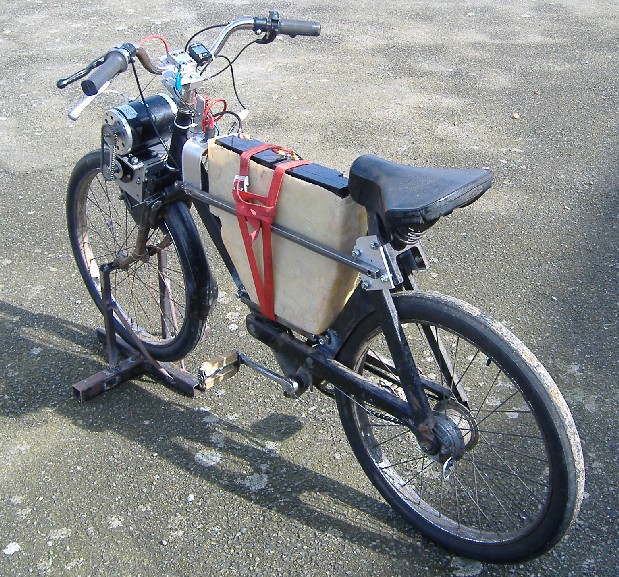

Messagede shadocs » 10 Mar 2009, 23:18
c'est le premier proto électrique de l'histoire des
course de solex.
ça sera au Rock'n solex 2009
Un deuxième engin propulsé à l'énergie nucléaire
devrait lui aussi venir participer et transformer ce qui devait être une simple démonstration en véritable challenge.
A l'heure ou toute allusions au bruit
fait désormais claquer toutes les portes.
à l'heure ou le sport mécanique et montré
du doigt par tout ceux et celles
qui trouvent normal de faire 50km en voiture
par jour pour aller travailler.
le salut de notre discipline ne passe-t-il
pas par une profonde mutation ?
la question est posée
perso je n'ai pas la réponse

Messagede debecos » 11 Mar 2009, 07:36
Une super idée, ça me dérangerait pas de les voir évoluer avec nous. en plus ça montrerait que certain d'entre nous sont écolo
Parcontre ça doit faire le poids d'un ane mort ce truc ??
Pour ma par j ai deja du mal a brancher corectement un coupe circuit alors de la a faire un solbar éléct y a une montagne a franchir (enfin faut j'amais dire j'amais)

Messagede StefTeam » 11 Mar 2009, 08:33
shadocs a écrit:c'est le premier proto électrique de l'histoire des
course de solex.
Niveau perf ça donne quoi ?
Poids de batterie embarqué ?
Autonomie ?
Parce que si c'est pour gérer 50 kgs de batterie qui tous les ans finiront à la déchetterie, il y a quand même une couille dans le potage de ce tableau idyllique...

Et puis l'autre truc c'est que si c'est un groupe électrogène dans les stands qui recharge les batteries on est complétement à côté de la plaque !!
Messagede TSR16 » 11 Mar 2009, 11:30
rien de bien compliqué dans le solex presenté à la portée de n'importe quel bricoleur.

Messagede riritrep » 11 Mar 2009, 13:24
Avec de gros moyen financiers c'est jouable.
Les derniéres batterie Lithium ION on arrive a 150 Watt.Heure/kilogramme a 450€ le kilo.
Avec un moteur brushless derniere génération a 85% de rendement, a 5CV de moyenne sur une heure il faut 4400 watt.heures soit a peu prés 30 kilos de batterie a 13 500€.
Donc avec beaucoup d'argent, un chassis adapté et beaucoup d'electronique ca doit etre possible.
