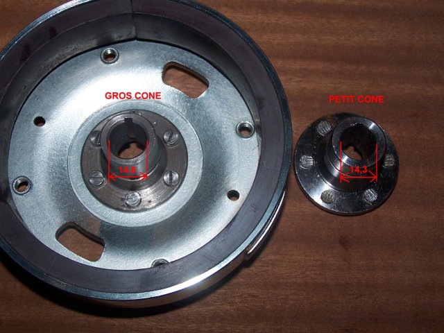

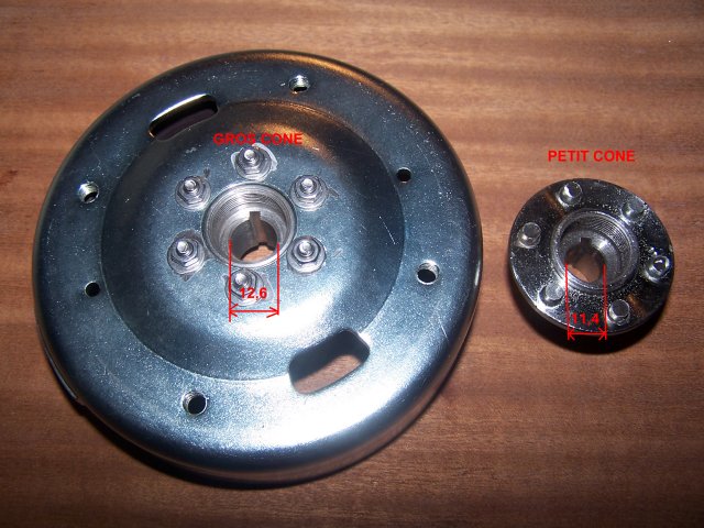

Je suis de recuperé un allumage de 103.
comment savoir si la cloche et gros ou petit cone?
solex3800course
Messages: 190
Inscription: 24 Jan 2008, 13:15
Messagede le team berlingot » 13 Fév 2008, 12:37
Tu peux le voir sans avoir d'outillage spécifique.
Si c'est un petit cône, ton volant magnétique se placera sur ton vilo sans aucun problème. il n'y aura pas de jeu mais ton volant va s'enfoncer un peu plus qu'un volant d'origine.

Messagede solex3800course » 13 Fév 2008, 19:16
Merci pour les photos et explications :win:

Messagede Jef » 20 Fév 2008, 16:22
j ajouterai une chose : les petits cones sont tous des electros, avec une plaque sur le coté (capteur), si biensur le cone n'a pas été changé (ca se voit par rapport aux plombs de maintient)
il existe des electro pour rupteur, donc là, il faut mesurer le cone poue etre sur
si tu n'as pas de capteur sur la cloche, c'est que ton allumage est un rupteur, donc gros cone
j espere que ca pourra en aider certains
