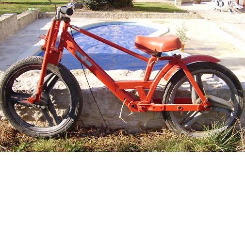

voila dans un premier temps mon nouveau cadre

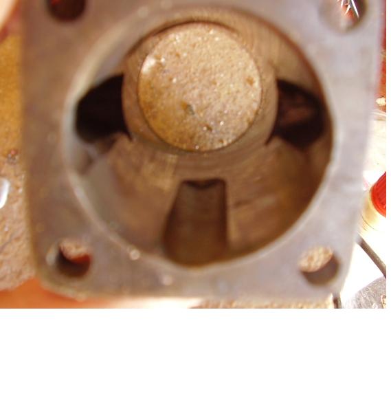

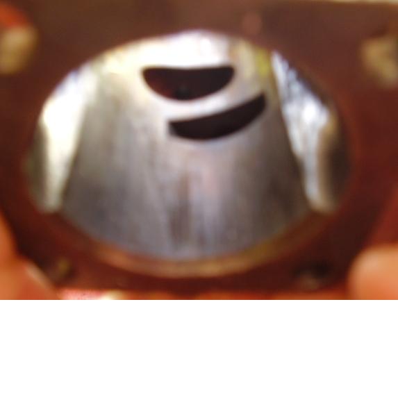

voila aussi mon cylindre avec pour diagramme 120/162 allimenté actuellement par des clapets de 51 et un carbu de 15 le piston qui a servit a faire les premiers essais etait un origine mais ce dernier a éclaté les segments a 60 km/h je vais donc passé à un piston de mob
voila les photos du cylindre j'attend vos remarques. PS j'ai encore un vilo d'origine

1 er chose , 120° / 165° me parait suffisant ( meme si moi je vais plus loin ) , apres le clapet est bon mais prend un 17 mm au lieu du 15 ( clapet regler a 18 mm entre chaque lamelle ) , la culasse , controle le volume de chambre et le squich , le piston peut etre celui d origine ou 103 , la bielle du 3800 avec cage a aiguille et pas celle avec les bagues en bronze ( deja tester :evil: :oops: ) , l allumage de ton choix , le pot accorder a 6000 / 7000 tr/mn devrait suffir et un galet de taille 44 mm .

a premiere vu tu as la base mais bon un cylindre trois transferts est juste si tu l'alimente par un 17 pourquoi tente tu pas de realiser un autre cylindre 4 voir 5 transferts pour un meilleur balayage et remplissage reste aussi a accorder ton pot essaye d'autres modeles car une grande partie de la puissance d'un 2 temps vient de la j'ai pu comparer en changeant de modele le gain apporter. tu as d'autres photos la sorie d'echapement quel diametre a tu.
Mais bon avec les photos il reste dur de savoir pourquoi le cap des 60km/h a du mal a etre dépassé...

pour ton cylindre apres avoir regardé la photo tu peux peut etre ajouter deux ptits transferts pour eb faire un 5 sinon orientation des lateraux vers la calote du piston et les arrieres vers le haut du cylindre.
ose creuser d'avantage tu peux elargir les lateraux apparement...

on voit mal sur la photot mais ta sorti d'echappement parait un peu petite

:salut: momoy pour ton moteur tu utilise le bas moteur que tu a achete a cedric ?? donc deja sur ce point la si tu la bien remonte tes ok, ensuite (sur ton piston d origine vire le segment du bas ca serre a rien est s c'est moche :mrgreen: ) ton echapement me parait bien petit, apres pense a bien lubrifie tes roulement de bielle, pour la culasse mais un jeu de 0.8 à 0.9 entre elle et ton piston.

a ma connaissance le ninja g1 pour l'avoir essayé sur mob est terrible pour les hauts régimes mais bien creux en bas ce qui pourrai te laisser croire que sur trepied ton solex est un monstre alors que nan avec certain modele j'ai reussi a prendre 14800 tours sur trepied sur route c'était pas la meme histoire essai bidalot si tu peux ou un pot a volume variable il en existe pour mob et son pas tres cher genre kenji a pompe seul bemol sa cartouche a chicane qui bride en peu, montre ton piston en photo si tu peux ,vire le segment et control tes jeux de coupe appairage piston cylindre retouche a ton echappement en travaillant sa section plus ovoide sur les cotés sans retoucher aux diagrammes j'aimerai aussi voir ta boite a clapets et le jeu de buté a buté pour savoir de quel ordre s'ouvrent tes lamelles...

je viens de regarder de plus pret les photos de ta page deux choses me choc un peu ton angle axe fixation ,vilo ,roue et surtout ton diametre de coude de pot sortie cylindre a mon avis les pots ont été retouché et ne respecte plus les cotes de leur constructeur de serie...
