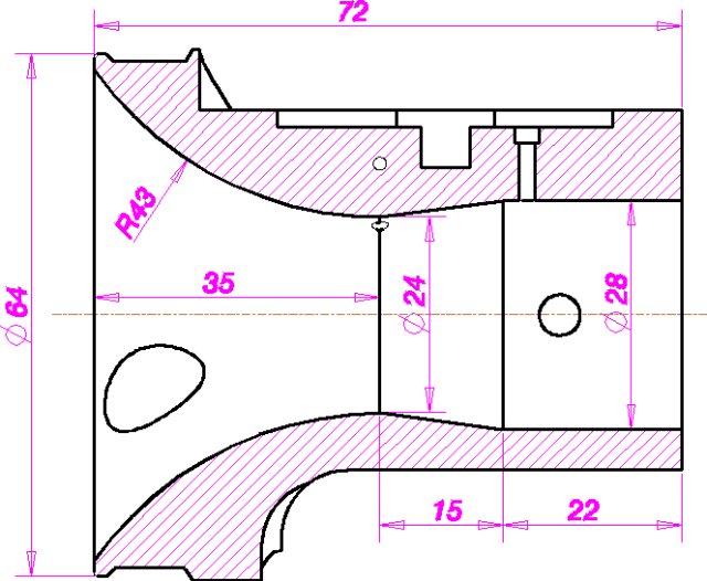

Messagede riritrep » 05 Déc 2006, 20:55
Voici la coupe d'un carbu de kart tres connu dans sa version non bridée avec le cornet intégré :
