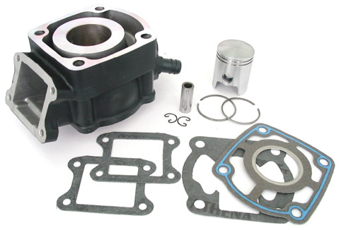

Est-ce que quelqu'un tourne avec des cylindres avec admission incorporée?
Quand pensez-vous?
Car c'est vrai que ca a l'avantage de simplifier le carter moteur...
Sur quoi ça se monte (scoot - 50 à boite) ?
Merci A+
Seb
Seb21-PST team
Messages: 725
Messagede foguy » 20 Sep 2006, 07:55
le cylindre que tu montre c'est un haut moteur de mbk booster.(scoot)
le problem cest de trouver un bon cylindre avec des diagrammes asséz bas.
pas evident sur ce type de cylindres.
de plus il marche a refroidissement d'air pulsé.,ils ont donc un ailetage reduit de se fait.
donc tres senssible au coup de chaud.

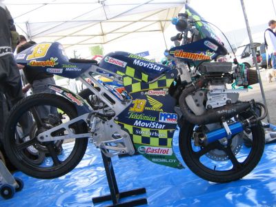

Messagede TSR16 » 03 Oct 2006, 19:02
Je crois avoir vu du cylindre de 50 CR Honda(admission par clapet dans le cylindre) sur un solex du coté des Pyrennées
TSR16
Messages: 911
Localisation: Charente

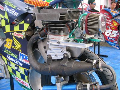

Messagede olisox » 04 Oct 2006, 08:16
TSR16 a écrit:Je crois avoir vu du cylindre de 50 CR Honda(admission par clapet dans le cylindre) sur un solex du coté des Pyrennées
bien vue olivier c'est ceux de ricky du solex club tarbais il a deux sox comme ca .cylindre honda et culasse minarrelli admission 24 nukini 13800trmm en charge
Messagede Titi » 04 Oct 2006, 12:26
Belle machine !!! :acclam: :acclam:
C'est quoi les perfs??
Encore beau travail :clap:

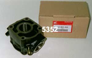

Messagede mjuille » 04 Oct 2006, 21:15
Chez Honda France on n'en trouve pas !
Moi j'ai un truc estampillé du logo honda motor sport (il parait) enfin c'est les gars de honda à Tarbes qui me l'ont dit mais ils étaient incapables de me dire ce que c'est ce truc. Enfait il semblerait que c'est le même cylindre 50 MTX liquide (en france ?) 50 MBX et 50 NSR et ça resemble à ça :
pour le modèle 50cc org.race (ge2-880) en fonte et sans piston et sans culasse : 265,78 €
50cc org.race (ge2-890) 310€ sans culasse sans piston
(c'est celui la que j'ai avec la culasse. modèle 880 ou 890 ? mais sans piston)
50cc org. race (gt4) 321 € sans culasse sans piston (toujours en fonte on dirait)
et sinon plus économique en fonte : Barikit mais je pense sans culasse :
CIL-726 01433 NSR F/1 F/2 50, CRM 50, MBX, MTX 50 R LC. 39 102,29€
et encore Athena en alu à 160 ou 170 € sans culasse mais avec le piston :
Le Seul problème est de savoir si ces produits sont encore fabriqués. J'ai trouvé des sites ou ils semblent être dispo reste a voir si c'est le cas !
Par contre pour trouver une culasse ... peut être sur ebay (Giraudo ou beker ... lol)

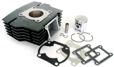

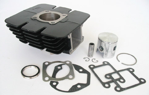

Messagede mjuille » 04 Oct 2006, 21:23
Pour les modèles à air, chez athena y a tout mais je ne trouve pas de renvdeur pour le moment, même dam sport ne veut pas les commander !
Yamaha 50 DT
Honda 50 MTX
Par contre pour ceux la les culasses se trouvent sur www.50cc.nl
