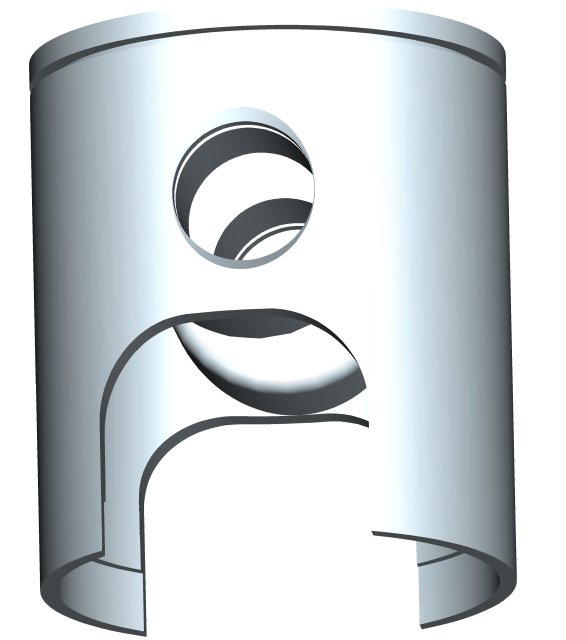

Messagede jj » 17 Oct 2006, 20:48
et pourquoi pas un piston plein avec des transfert :crasy:
jj
Messages: 423
Inscription: 31 Jan 2006, 14:14
Localisation: chinon

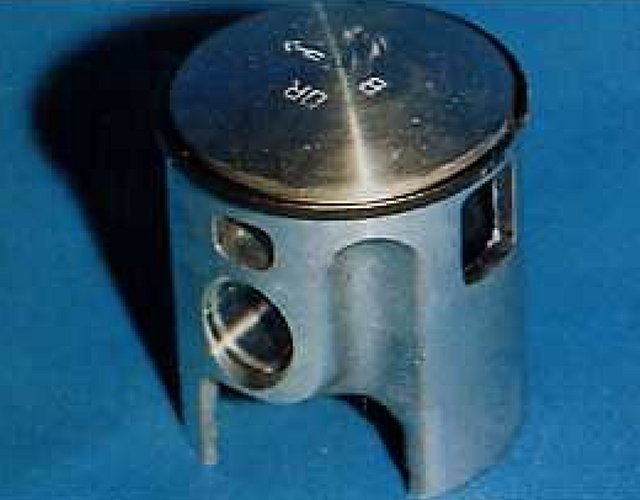

Messagede foguy » 17 Oct 2006, 21:05
jj a écrit:et pourquoi pas un piston plein avec des transfert :crasy:
plein non mais ta reflection a tilté ma lanterne :mrgreen:
je c pas si tu te rapelle des piston 103 pour kit 50 gilardoni?
transfert creusé dans le piston.
le hic ,segment en L en haut(assez fragile)
mais pour un promo l idée me plait tiend,je vais test :mrgreen:
foguy
Messages: 1840
Localisation: partout
Messagede jj » 17 Oct 2006, 21:17
oui ou en tourné un assé epais mais aprés il vas être lourd

Messagede riritrep » 17 Oct 2006, 21:32
Piston forgé BARIKIT P-449-1S
diametre 39.95
hauteur sous tete 16mm
hauteur totale 45mm
segment unique chromé épaisseur 8/10

Messagede foguy » 17 Oct 2006, 21:46
tu voit le piston que je veut dire riri?
tu l'aurais pas dessiné des fois :mrgreen:

Messagede riritrep » 17 Oct 2006, 22:01
Piston GILARDONI:

Messagede riritrep » 17 Oct 2006, 22:08
pour ceux qui seraient intéressé le poids du piston seul BARIKIT forgé est de 59 grammes
