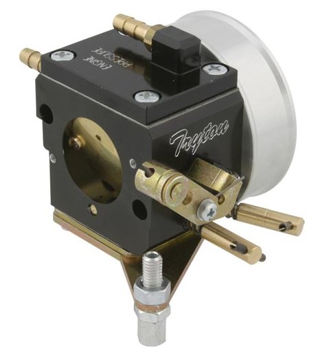

Ce genre de carbu doit pas étre mauvais aussi,le hic c'est le prix

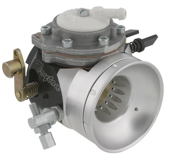

IBEA L5 ,j 'ai ca en 2007
sinon encore plus cher:
et encore plus cher:
Le meilleur compromis a mon avis: HL-334 qui se monte partout et HL-360 sur grosse config.
