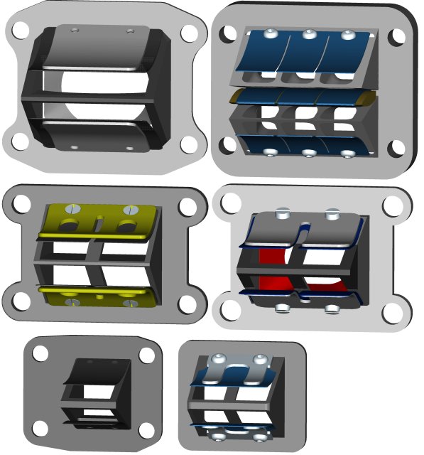

De gauche a droite et de bas en haut : MBK51 , 103 POLINI , MINARELLI AM6 , DOPPLER DERBI , HONDA CR80 , ????
Je ne crois pas que les 2 clapets du haut soient necessaires avec un carbu de 17 ou juste les transferts d'origine.

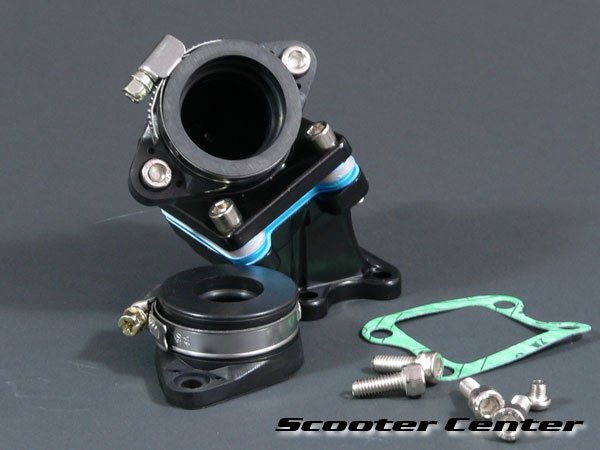

Pour ceux qui cherchent des gros clapets tout pret:
http://www.scootercenter.com/catalog/product_info.php?&PHPSESSID=d6d5ad1728af28e748f5ee1fbcc8fa1c&products_id=9988

Messagede riritrep » 09 Oct 2006, 21:46
40 euro le bout et 12 euros de port
