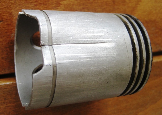

certains font une petite cuvette comme ça ça en haut du piston pour le lateraux, ça doit pouvoir se faire a l'echapp:

pourquoi tu fais pas:
calle (sans joints) du coup tu ouvriras mieux lechapp etperçage ou recoupe de la jupe du piston afin de restaurer l'admission que tu vas perdre en mettant ta calle ?

Messagede olive(1,9D) » 19 Déc 2011, 21:00
il faut donc que je fasse ça (la découpe....pas l'enfoncement) à mon piston...face à l'admission.???
ok demain je vais faire chauffer la dremel.... :crasy: :crasy: :crasy: :crasy:

Messagede nicosddone » 19 Déc 2011, 21:18
c'est ce que j'ai fait sur le mien !
je rajouterais a ça un ptit rabotage de culasse pour remonter la compression..
