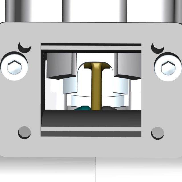

Messagede riritrep » 08 Sep 2006, 12:47
olisox a écrit:pour le moteur de drag si fait que 19.9 cv ne le montre ce sera un poumon .
Diametre 44 et entraxe Derbi 56mm:
linux a écrit:rondelle en quoi?
de quelle epaisseur?
Laquelle ?

Messagede olisox » 08 Sep 2006, 14:47
merci pour les dessin riritrep
nous on utilise les rondelles qui sont avec la bielle en principe elles font 1mm d'epaisseur .
notre montages midi py c'est celui avec circlips et maneton dia 18 bielle mtx 80 honda ou 80 cr
