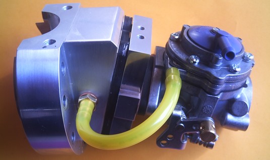

TSR16 a écrit::salut: Laurent
Je te mets une photo de mon ancien système admission.Si tu as ce carbu passe la depression par le carter,apres pour l'amorcer tourne la roue sur trepied,des que ça coule enleve ta main mini filet de gaz et ça doit demarrer au quart
(ton colis parti ce matin 8) )
je remonte ce poste j'ai un carbu de 23 tillotson et je ne sais pas ou faire la prise de depression comme celui ci ou dans la cale mais ci c'est dans le cale je dois eviter un trou de correspondance avec un transfert??
et aussi ou est ce que je peux trouver une platine pour fixer mon cable d'accel au carbu?
ET dernière question ou trouver et quoi prendre comme raccord?
merci

la platine pour le cable chez tout revendeur de pieces de kart

de mémoire le raccord en laiton, il se monte sur un modele de culasse doppler.
sa coute dans les 3e max
j'essai de retrouver le lien ou j'ai acheté les miens...

Messagede riritrep » 29 Avr 2011, 12:07
https://www.mavikarting.com/fr/fiche_detail.php?PHPSESSID=5o67fdgm9f7sfc93sio8d76kp7&targetId=1&articleId=1123
Moi j'utilisais ceux la:
http://www.selectronic.fr/article.asp?article_ref_entier=EV114.7999-6
