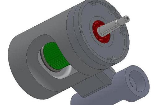

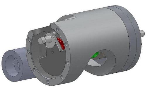

Donc voila pour vous tenir un peu au courant de l'avancement du projet que je mets en place en collaboration avec SOLEXIUM
:arrow: Les galets: seront de largeur 45( peut etre 46) et seront identique pour tous les moteurs de l'OA au SP ( juste la douille qui change).
:arrow: il y aura 2 types de carter de base:
1) un carter pour promo donc qui respecte les dimensions du plan fournit par l'ufolep. Le joint spi sera en viton et qui se trouve dans le commerce. La platine d'allumage sera pour monté du 103/MBK/MVT et via une platine d'adaptation du PVL.
Le plan de joint cylindre pourra accueillir une cocotte ( voir le point numéro 2 pour comprendre)
2) un carter proto/SP: il aura les entraxes cylindres origine et derbi et sera prévu pour un vilo SBS ou aux cotes SBS. Pour les protos souhaitant mettre un vilo en soie de 17, il faudra nous en informer, dans ce cas il s'agira du carter promo avec un passage de roue plus large.
Nous faisons donc en sorte pour les plans que toutes les platines d'allumage soient interchangeables de manière à pouvoir faire une plus grosse série et vous faire bénéficier d'un prix attractif et il en est de même pour les galets.
Cependant nous pourrons aussi faire des galets différents que ceux "Solexium" par exemple des galets pour clavette.
Concernant le joint spi des 2 moteurs nous allons éssayer qu'il soit extratable par le coté galet mais nous mettons une réserve technique là dessus ( cela dépendra si l'on trouve le joint spi adapté)
Donc voila, ainsi nous allons faire des galets plus léger, plus fiables et avec un prix qui nous l'espérons sera plus attractif sans renier la qualité qui est PRIMORDIALE!
D'ici une semaine ( le temps de modifier les plans), nous remettrons des vus 3D des pièces et prendrons 2 semaines de commande ( afin d'avoir le temps de bricoler pendant l'hiver).
Cependant vous pouvez déjà m'envoyer vos demandes si vous en avez, je les prendrai sous fichier excel et vous relancerai une fois les 3D en ligne pour confirmation.
si vous avez des questions, des réactions, n'hésitez pas, ce post est là pour cela :wink: [/u]
Hadrien et Solexium

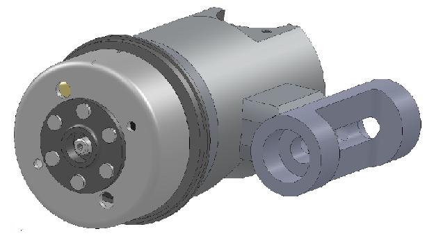

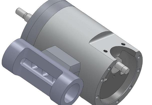

Messagede harrondo » 26 Nov 2010, 00:26
:salut: à tous
voici les derniers plans finalisés
2 platines au choix: PVl ou mbk/103/MVT externe/motoplat externe
voila donc je laisse 2 à 3 semaines de pré-commandes, donc merci de me contacter par mp, ensuite je referai un devis final par rapport à la quantité que je transmettrai puis l'on fera les commandes finales :wink:
prix approximatif: 250/300 euros le carter central + platine d'allumage
galet dans les 150 tout complet
possibilité de faire des admissions au choix dans les 150 aussi :wink:
Messagede harrondo » 29 Nov 2010, 21:43
j'annonce un prix fini de 250 euros pour le carter central+ platine d'allumage mbk
et 253 euros pour le carter central+ platine d'allumage PVL :wink:
que les intéressés m'envoi leur commande par MP.
nous allons dans un premier temps faire un prototype afin de voir si tout va nickel :wink:
