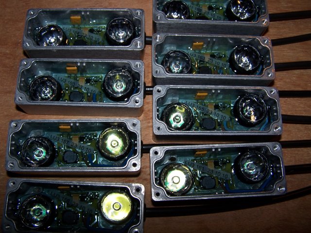

J'ai recu tous les composants, premières livraisons dans 15 jours.

J'ai flingué mon taraud M6 et n'ai pu faire que 8 modules, le solde week-end prochain:

Messagede riritrep » 01 Nov 2010, 18:48
Tous les modules sauf 2 on été posté samedi en colissimo, livraison a partir de jeudi.

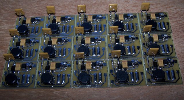

Ces modules ne sont pas réparables.
Je doute que le module soit en court circuit car il y a un fusible réarmable de 1,6A sur l'entrée +12V.
Ces modules doivent etre alimentés en tension continu, UN REGULATEUR SEUL N'EST PAS SUFFISANT, la plupart des régulateur fournissent une tension redressée ecretée, il faut une petite batterie ou un gros condensateur de 10000µF/16V pour lisser la tension.
S'il est deffectueux faut me renvoyer le module que je fasse un echange, exeptionnelenemt s'il n'a pas été correctement alimenté.

Messagede riritrep » 21 Nov 2010, 17:23
J'ai un projet régulateur pour batterie seche.
Mais faire un régulateur de tension sans reserve d'energie par gros condensateur ou batterie c'est physiquement impossible l'energie doit venir de quelque part entre 2 phases de tension du volant ou si la tension du volant est trop faible a vitesse reduite du moteur.

J'ai quelques demandes pour des modules d'eclairage mais pas suffisament pour lancer une nouvelle série de 10 mini.
Merci a ceux qui seraient intéréssés de me le faire savoir par mail ou MP.
Modules IDENTIQUES a la série précédente avec fusible réarmable integré, leds CREE XP-G R5 et optique 6°, prix inchangé.
