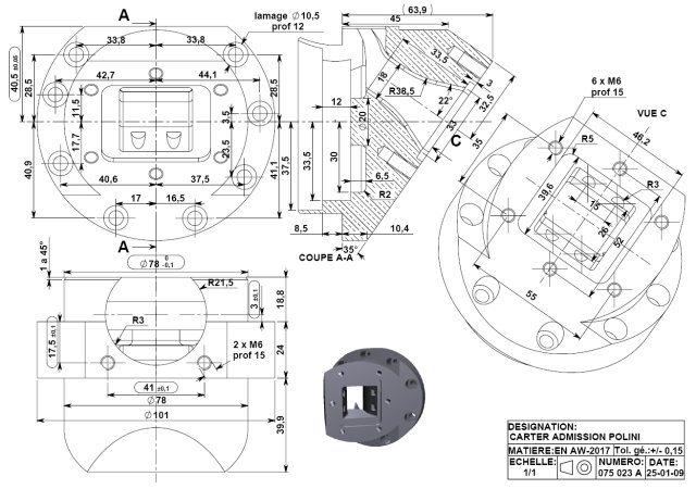

bonjour,
je cherche un plan de carter d'admission pour en faire usiner un. Ce que j'avais fais pour mettre un boite à clapet sur le carter d'origine a cassé pendant que je roulais... :(

merci, mais je voudrai un plan car je peux en faire faire gratuitement à mon lycée.
sinon je finirai bien par le dessiner moi meme :)

Messagede riritrep » 06 Déc 2010, 19:05
http://www.sendspace.com/file/ch475c

Messagede paacsolex » 06 Déc 2010, 20:16
tu vas lui faire peur avec toutes tes côtes...
:P :P :P :P :P

Messagede Eyyko » 07 Déc 2010, 09:25
Euh, Magnifique ce carter, mais question bête quels clapets se montent dessus :roll: ?

Messagede granjoie » 07 Déc 2010, 09:39
C'est marqué dessus, polini, comme. Tabouret.
Messagede SOLEXGUMP » 07 Déc 2010, 18:48
le carbu maxi c'est 19 mm pour ce type de clapets, dites moi si je dis des conneries......
Messagede r4gt kanotix » 07 Déc 2010, 19:17
on peut tester 21 , c est le cas pour celle MALOSSI
Messagede SOLEXGUMP » 07 Déc 2010, 19:28
déjà 19, cela me semble limite, car la section de passage me semble insiffisant pour exploiter à 100% un 19mm, mais j'attends des réponses plus scientifiques ......
