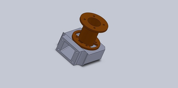

Je vous présente la futur cale proto et son ébauche de cocotte, d'ou le double entraxe SP/Proto prévu sur carter
Pour la suite, l'usineur est selectionné, un proto par en fab. et devrait sortir en Février.

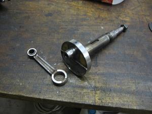

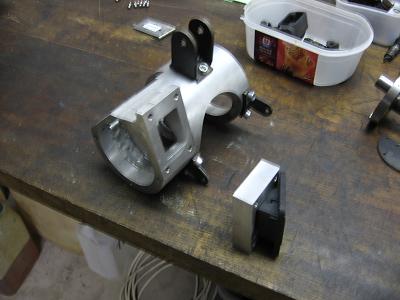

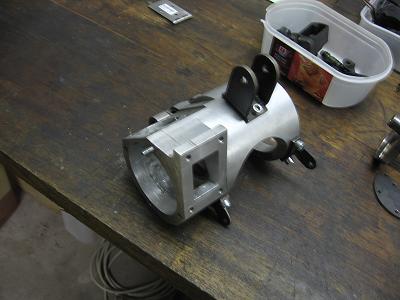

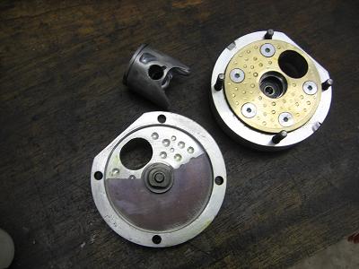

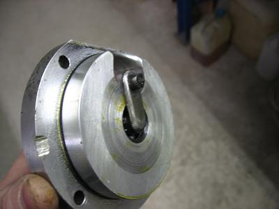

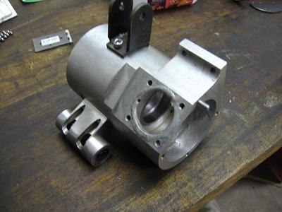

Bonjour,voici quelques photos de piéces montées sur les moteurs des protos de Griegeois.
Bas moteur admission par devant
vilo avec sa bielle
boite a clapet et clapet carbone classique
plan de joint Dia42

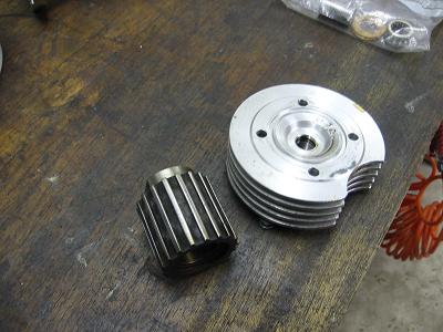

culasse accompagnée du galet

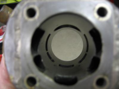

cylindre base fonte d'origine 5 transferts.forme des transferts decoupées au fil (mais pas top)
Diagrammes:198/132
piston doppler classique , distributeur rotatif vu des 2 cotés avec son doigt d'entrainement
pour la platine d'allumage pas de photo car elle est top secret et pour l'allumage un classique motoplat interne a avance variable basique me direz vous mais pour avoir testé les autres allumages pour moi je ne vois pas de difference et vu que j'ai encore quelques motoplats en stock!

Messagede SOLEXGUMP » 03 Déc 2010, 21:53
C'est BO !!!!
:acclam:
Messagede granjoie » 03 Déc 2010, 21:58
:salut: Bruno,
Ca m'étonne pâs de toi ça tiens :lol: , il sont comme ça à Grièges et quelle belle course...
:clap: :clap: :acclam: :acclam:
PS: Elle aurait pas un peu détonné ta culasse là :P
A trés bientot Bruno, on a projet à terminer ensemble.
