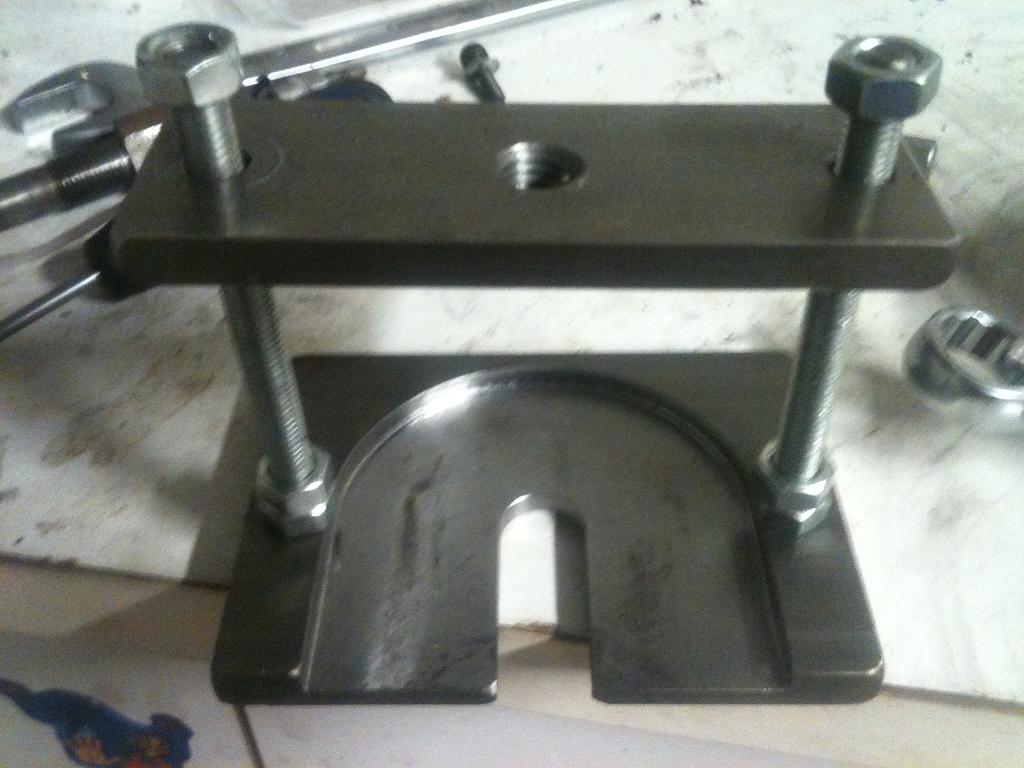

Salut tout le monde! J'ai également un problème avec mon motoplat mais moi il s'agit du rotor(interne) que je n'arrive pas à extraire du vilo :oops: J'ai démonté mon stator et fabriqué un arrache mais ça ne veut rien savoir! Le stator est monté sans colle ni craie ni talque, j'y ai mis du dégrippant et laissé en pression toute la journée mais rien à faire, je voudrais savoir si je peux le chauffer doucement avec un décapeur thermique?
