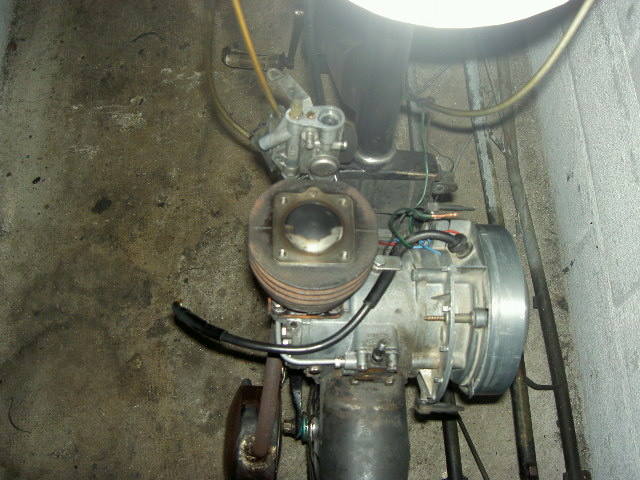

salut
petit démontage ce WE et le piston n'est po beau, ah ça non! (c'est pas le mien, hein, c'est celui d'un copain bien sûr :? )
Si j'ai bien compris l'intérêt d'un bon balayage (merci solex competition, le tuto de philou, didier thomas et compagnie), j'ai pas bien compris comment le réaliser (y'a qu'à voir le piston :shock: ), comment diagnostiquer ce qu'il faut modifier à partir de la lecture de la calotte du piston.
Quand la calotte du piston est noire :mrgreen: (avec juste deux auréoles couleur alu au niveau des latéraux, ça signifie quoi?
Le flux va trop haut, trop bas?
et au niveau des arrières, je n'en vois pas trace :oops:

Les arrière (s'ils sont bien faits) envoient leur flux vers le haut, donc c'est normal qu'ils ne fassent pas de trace sur le piston.
Ce qui est important au niveau des latéraux c'est que les 2 traces soient symétriques et dirigées loin de l'échappement.
Si c'est pas symétrique, faut revoir la symétrie des transfert : prise d'empreinte en pâte à modeler ou silicone, dremel et au boulot...
Je pense que la symétrie de la lumière d'échappement est importante aussi, car si elle s'ouvre plus d'un côté que de l'autre ça crée un écoulement tourbillonnant style lavabo, qui bousille la symétrie des gaz frais.
Après, pour savoir si ça part trop haut ou pas assez, je vois pas trop comment contrôler. A priori, pas de raison que ça parte avec des angles bizarres si tes toits de transferts sont bien.
