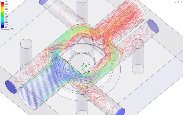

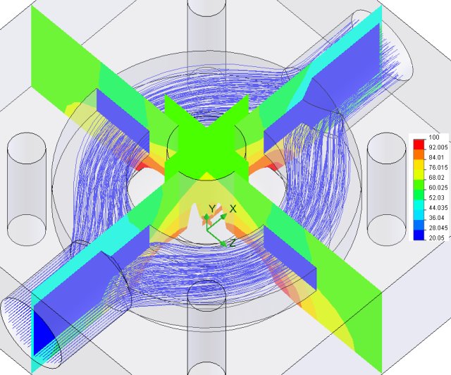

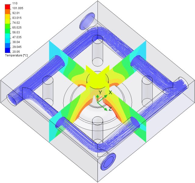

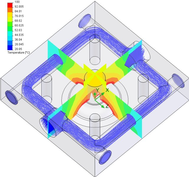

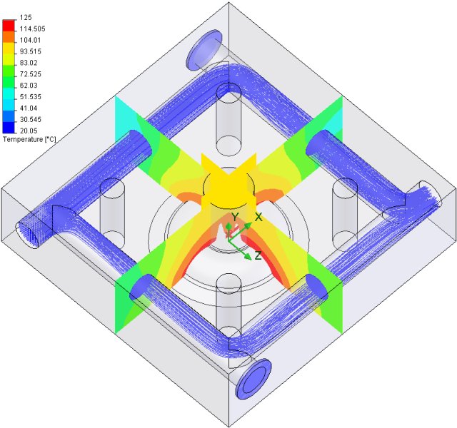

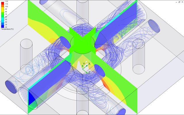

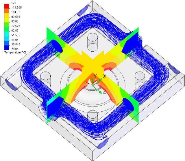

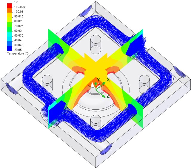

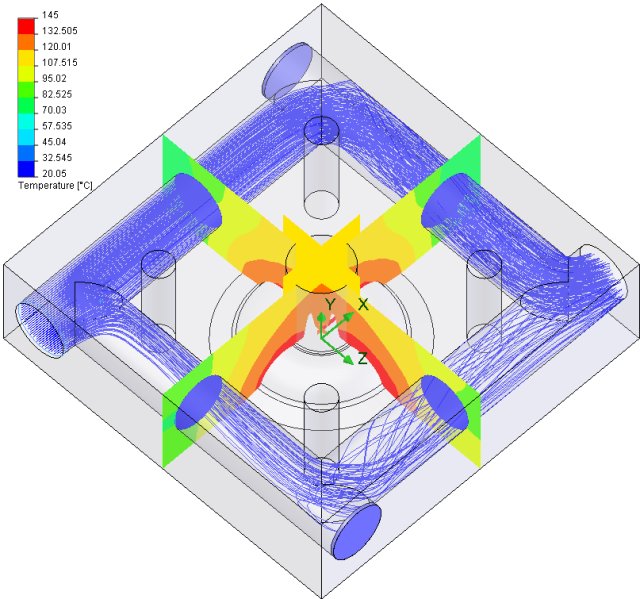

Messagede riritrep » 08 Aoû 2010, 17:40
Voila une simulation thermique fait avec FloWorks sous Solidworks 2008.
Le diametre des percages n'a que peu d'influence, c'est le debit et la distance des percages par rapport a la bougie qui sont importants.
1500W de dissipation thermique (moteur de 8CV) pompe a 5 ou 10 l/mn (la pompe de R21 est tres sensible a la perte de charge du circuit d'eau et son debit chute assez facilement par rapport au debit a vide sans perte de charge).
Percage diametre 12 mm et pompe a 10 l/mn et 1500W:
Percage diametre 12 mm et pompe a 5 l/mn et 1500W:
Percage diametre 8 et pompe a 10 l/mn et 1500W:
Percage diametre 8 et pompe a 5 l/mn et 1500W:
Avec percage diametre 14 au milieu pour symetriser la circulation d'eau
Percage diametre 10 et pompe a 10 l/mn et 1500W:
Percage diametre 10 et pompe a 5 l/mn et 1500W:
Sur une culasse 'normale' la circulation d'eau est au plus pres de la bougie pour refroidir cette zone:
Je te suggere donc de deplacer tes percages pour les placer entre la bougie et les goujons.
Percage diametre 14 au milieu pour symetriser la circulation d'eau puis percage diametre 8 et pompe a 10 l/mn et 1500W:
Zoom sur la temperature d'eau qui ne depend que du debit de la pompe a 10 l/mn:

Messagede Frykosolex35 » 10 Aoû 2010, 12:46
Merci bien pour tes essais ca a du te prendre un sacré moment!
Par contre au niveau de la solidité placer les trous au plus pres de la bougie pose plus de problemes selon mes essais.
Sinon pour ce qui est de la puissance dissipée par un moteur de 8CV, 1500W me parait bien faible. Etant donné qu'un moteur thermique a un rendement de 20% au maximum (et meme moins pour un moteur de comptet') la puissance à dissiper serait donc de 40 CV et avec 736 Watts par cheval je trouve environ 30KW etant donné que toutes les pertes sont thermiques.
Tu peux m'expliquer tes calculs qui t'on permis de trouver 1500W? Merci
