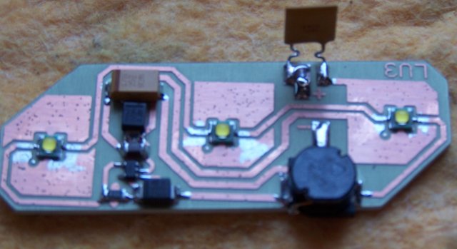

1110 lumen de 11 Volts a 20 Volts pour 820 mA sous 12 volt, 2 lentilles 6° et une lentille 10° pour voir loin et large.
1 seul module devrait être suffisant pour éclairer correctement.
Les 3 dissipateurs thermiques sont démontables pour être positionnés dessus comme sur la photo ou dessous et un a gauche, face avant en polycarbonate 2mm, connecteur étanche 3 points (avec une entrée de modulation) et fixation compatibles modules actuels.

Aujourd'hui je ne suis pas sur de lancer une série sur ces modules a 3 leds car je n'aia pas trouvé de (bon) fournisseur (pas cher) pour faire les circuits imprimés en aluminium:
Sur les modules précédents j'achetais des leds déja soudées sur des circuits imprimés aluminium, mais pour serrer encore je dois prendre les led seules (CREE XP-G) et les souder sur un circuit imprimé qui fait office de dissipateur thermique vers le boitier.
Attention pour ceux qui veulent tenter la chose, ces leds sont TRES COMPLIQUEES a souder car elle n'ont pas de pattes, il faut souder le boitier directement sans trop chauffer.
