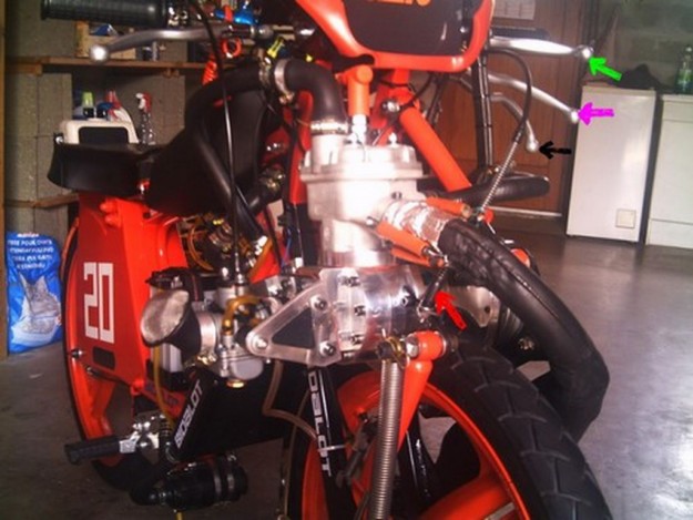

voici deux type de fixation qui ont fait leur preuve puiqu'il s'agit d'un montage breveté olivier pelletier du team tsr 16 tres longuement utilisé sur sa machine qui a remporté de nombreuses victoire le carbu est maintenant par un petit silentbloc qu'on trouve facilement chez les fournisseurs industriel ou meme leroy merlin en quincalerie ce systeme amortis les vibrations évite donc l'emultion, limite les risques de carbu ou manchon qui se deboite ou se dechire a la longue et est une protection efficace en ca de chutte également.
Si toutefois tu veux supprimé ce phenomene il y'a encore l'option du carbu a membrane genre tillotson ou ibea.

Sinon, j'utilise aussi un petit silent bloc pris sur un trou de fonderie sur carbu dellorto phbg, aprés insert d'un hélicoil m6.

le petit plot diabolo ( silent-bloc ) :arrow: R4 GTL :wink:

merci c'est se que j'ai fait
silent bloc dans un trou de fonderie
merci

n'oublies pas l'insert;sinon ton filetage va prendre
fait attention aussi au tuyau que tu emploies.les manchons malossi sont très souples.
sur conseils de thierry je montais du tuyau renforcé assez court.
sur la photo du sp tsr on voit 3 leviers à gauche. :shock:
frein,cirette,anticirette?c'est bien ça?

oui pour les commandes pas de systeme au pied tout dans la force des poignets mais je crois que ce solex était un vrai tracteur un coup de cirette pour lancer le moteur et ca suffisait.

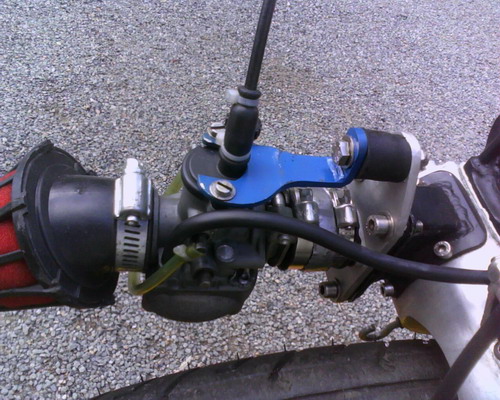

:salut: une autre idée pour le montage carbu,
idée repris sur les utilisateurs de gros carbu :mrgreen:
ça permet aussi d'utilisé du phbg avec reglage a droite ou gauche
