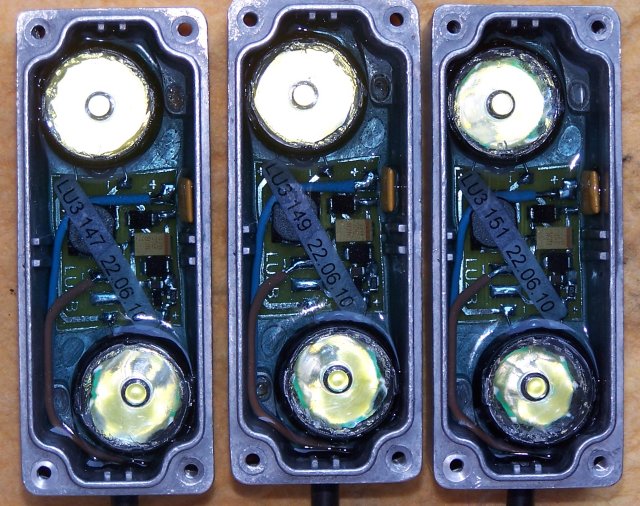

Hier soir on a fait des essais nocturnes comparatifs sur des VTT, l'amélioration par rapport aux modules précedent est impressionnante, les leds CREE XP-G avec les nouvelles optiques eclairent vraiment fort, un seul module eclaire légerement mieux qu'une led P7 et plus blanc.

Comme évoqué plus tôt l'électronique légèrement différente intègre un fusible réarmable POLYSWITCH 1,6A qui déclenche a 1A quand le module est chaud ou si la température du module dépasse 80°C, ce fusible sert essentiellement a la protection contre l'inversion de polarité des connexions.

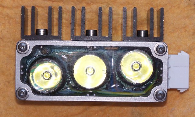

Coté éclairage dervais y avoir ca au moi se septembre:
1110 lumen de 11 Volts a 20 Volts pour 820 mA sous 12 volt, 2 lentilles 6° et une lentille 10° pour voir loin et large.
1 seul module devrait être suffisant pour éclairer correctement.
Les 3 dissipateurs thermiques sont démontables pour être positionnés dessus comme sur la photo ou dessous et un a gauche, face avant en polycarbonate 2mm, connecteur étanche 3 points (avec une entrée de modulation) et fixation compatibles modules actuels.
