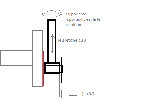

Messagede momoy » 31 Mai 2010, 18:30
est se grave si il y a du jeu dans le pied de bielle je parle pas dans le sens haut en bas mais de gauche a droite moi sa "balotte" sachant que j'ai bague ina neuve roulement sbs neuf et bielle de 51????
j'attends vos reponse car pas envie de monter l'ensemble pour casser au bout de 5 min

Messagede momoy » 01 Juin 2010, 11:30
voila le schéma pour mieux expliquer

Messagede solexman52 » 01 Juin 2010, 16:10
Le jeu axial de 0.5 et le jeu radial proche du 0 sont normaux mais le ballant pas trop. Tu peux bouger le pied de bielle de combien de millimètres? Tu auras toujours un léger ballant mais il faut que ça reste acceptable.

Messagede guiguisolex » 01 Juin 2010, 18:01
momoy a écrit:voila le schéma pour mieux expliquer
Tu as monté un maneton neuf, avec une bielle neuve, et une cage neuve et le tout de la même marque ??

Messagede momoy » 01 Juin 2010, 18:29
non maneton fait maison
de diametre 12 avec une bague ina 12*16 neuve un roulement sbs neuf et une bielle de 51

Messagede solex166 » 01 Juin 2010, 18:33
salut,
pour moi c'est normal.
sur les bielles de 10 de large, un peu de rotulage est normal.
le tout est de te débrouiller pour bien aligner le tout, afin que le rotulage n'aie pas lieu en fonctionnement
Messagede SOLEXGUMP » 01 Juin 2010, 19:49
+1
j'ai une bague ina et bielle SBS 90 mm couteau et cage à aiguille argent.
Messagede SOLEXGUMP » 01 Juin 2010, 19:51
ce qui massacre tout, c'est l'hyperstatisme (aucun jeu nul part), les pièces se positionnent naturellement en fonctionnement.
Messagede momoy » 01 Juin 2010, 22:37
ok car en faite je n'ai pas de bielle SBS mais des bielles de 12 de MBK

Messagede Frykosolex35 » 02 Juin 2010, 17:00
:salut: Le jeu dépend aussi de la quantité d'huile dans le roulement, non? Je sais que sur mon embiellage j'ai un rotulage important a sec mais il devient presque nul lorsque j'y met une goutte d'huile.
