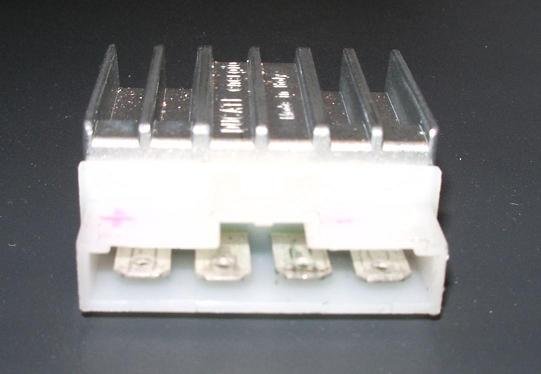

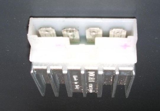

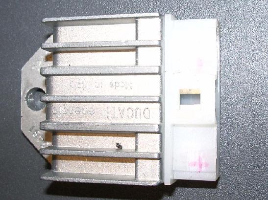

Marco, mets une photo de ton regulateur coté fiche ca pourra en éclairer certains !

Messagede marco » 17 Mai 2010, 07:30
voilà 2 photos

Messagede riritrep » 23 Mai 2010, 18:40
Si c'est un régulateur a 4 broches plates en carré, quand tu vois le connecteur du régulateur de face avec le detrompeur en haut:
En haut a gauche sortie +15V
En haut a droite entrée alternative bobine 1
En bas a gauche entrée alternative bobine 2
En bas a droite sortie 0V a relier la masse.
Les bobines doivent avoir un point commun a la masse.
