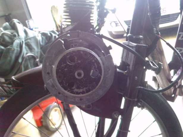

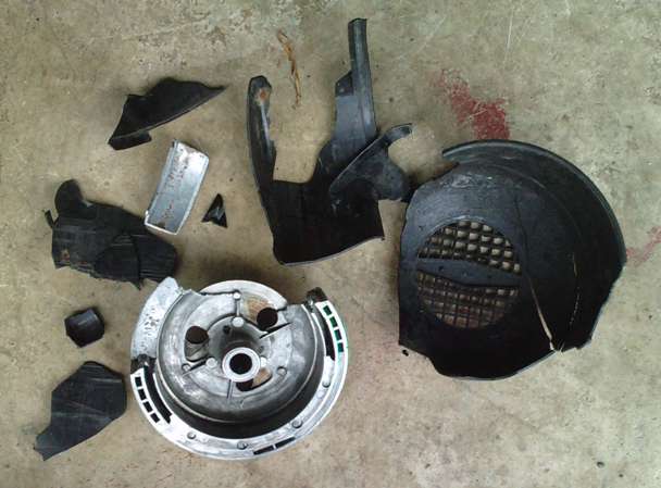

bonjour tout le monde et merci beaucoup pour tous vos messages d'encouragement. Ça va mieux les douleurs partent et mon œil dégonfle c'est l'affaire de qqs jours; c'est vraiment con car je confirme que Michel a fait un super moteur et c'était du pure bonheur de faire ces essais...malgré la chute! voici les photos du casque...enfin de ce qu'il en reste!
le pire c'est que je m'étais acheté une paire de bottes(rose et marron un truc de fille quoi!!) l'après midi et le choc a pété le bout d'une botte!! bon c'est mieux que le pied ! donc les bottes le casque ...c'est OBLIGATOIRE!!!!!
Par contre le volant d'origine ça devrait être interdit...!!!

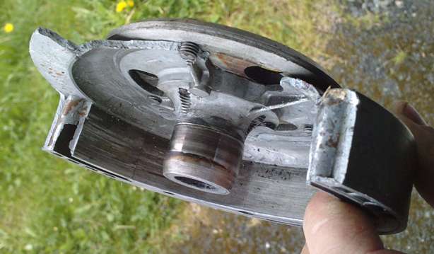

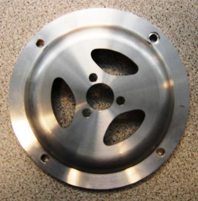

Pour le volant d'origine ça fait très longtemps que le problème est connu c'est pourquoi le renfort est autorisé.
Avec les modèles que j'usine les 4 fers ne peuvent plus partir car c'est percé-taraudé dedans (les 4 percages sur la périphérie) et le tout est tenu par rapport au moyeu avec le renfort.

pour le volant je suis d'accord avec jérome il faut obligatoirement renforcé et prendre les aimants,c'est une grosse connerie de ma part :furious: mais les deux saisons passé j'ai roulé avec st type de renfort (4800 KM ,course et essais confondu) et pas un a laché,et la j'ai remodifier le moteur et je n'est pas pensé que ça allait lacher car je prenais le même nombre de tours max,mais comme je disait sur mon blog c'est que je suis plus souvent dans les tours maintenant.
Un conseil a tout ce qui roule avec les volant d'origine il faut les renforcer comme jérome (d'ailleurs se serais cool de faire un tutoriaux dessus) pour éviter le pire. et pas comme ça

pour revenir au probleme du volant qui se satellise , vous avez eu de la chance , mais vouloir augmenter les perfs sur le moteur de base origine a souvent des risque a long terme ( j ai deja eu des plot de vario Bidalot passer a plus de 11 500 tr/mn dans la jambe :shock: ) va falloir a terme prendre des precaution plus importante car en course , des pieces soumis a ces regimes partent dans tout les sens , imaginer un peu ceux qui sont la a regarder :!:
enfin , comme on dit plus de peur que de mal , bon retablissement :acclam:

Pour les volants je pense qu'il faut déja un gros renfort comme jérome a montré,comme je le disais a mettre les plan pour que tout le monde puisse en faire ou si quelqu'un se proposes d'en faire et de les vendre a petit prix.

les volants d'origine sont des enclumes qui ne demandent qu'a exploser et tout le monde n'a pas la possibilité de les renforcer ni des les équilibrer au top!
certains origines approchent les 10000 tours/minutes et on peut effectivement se demander si c'est bien raisonable de continuer avec ce genre de pièces...
