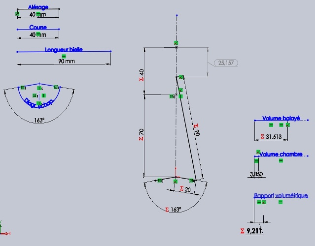

Messagede promo petit gris » 20 Avr 2010, 20:04
rv= volume balayé par le piston entre le haut de la lumière d'échappement et le point mort haut + le volume de chambre le tout divisé par le volume de chambre.
promo petit gris
Messages: 326
Messagede promo petit gris » 20 Avr 2010, 20:09
exemple avec diagramme échappement à 163°
alésage 40
course 40
bielle d'origine
et volume de chambre mesuré 3.85cc
on obtient un RV de 9.2

Messagede promo petit gris » 21 Avr 2010, 19:36
Il faut relever ton diagramme d'échappement à l'aide d'un disque gradué et mesurer le volume de chambre à l'aide d'une pipette ou seringue gradué
c'est expliqué là:
http://www.racingparts.ch/la_technique/les_mesures/les_mesures.htm
ou là:
http://www.mobcustom.com/253-les-culasses[/u]

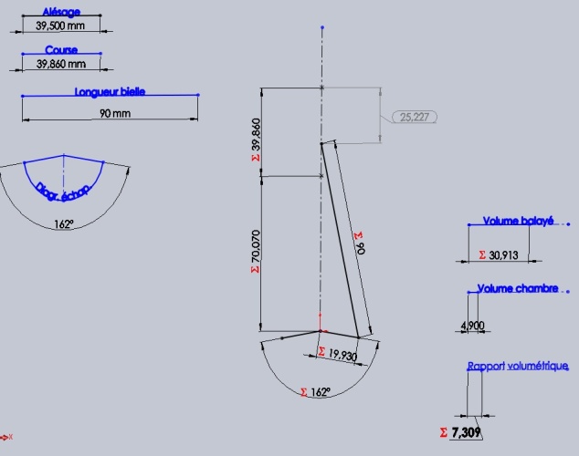

Messagede blink » 22 Avr 2010, 19:01
apriori j ai 11.02 de rapport volumétrique
4.9 cm2 de volume de chambre
162° a l échappement
course du piston 39.86
cylindré 49.09 cm2
donc faut que j améliore quelle partie du moteur :?:

Messagede promo petit gris » 22 Avr 2010, 21:42
Avec les chiffres que tu donne, je trouve 7.3, ce qui est peut.
A tu pensé à retirer le volume du culot de bougie?
1.5cc culot cout et 2.3 cc culot long
