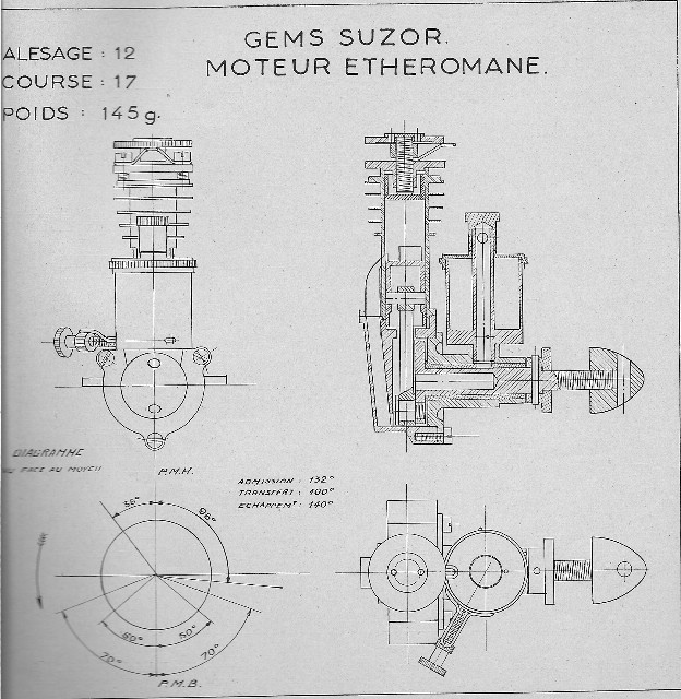

J'ai eu l'occasion de récupérer un bouquin "Mécanique et modèles en réduction" de 1946 où il est question de moteurs à explosion, à vapeur, à auto allumage, à magnéto par Gems Suzor.
Donc pour les moteurs à auto allumage, ils appellent ça des moteurs Etheromane . Et il y a même des plans pour en fabriquer avec des culasses à taux de compression réglable...
Et comme carburant qui s'auto enflamme avec un taux de compression 16/1, ils donnent la composition suivante :
Pétrole lampant 24/100
Essence de thérébentine 24/100
Huile de parafine 24/100
Ether sulfurique 13/100
Huile minéale de graissage 15/100
Il faudra que j'aille faire un tour chez mon Droguiste...
Mais la cela n'a rien à voir avec un Diesel.
Pour mémoire : dans le cycle Diesel ( théorique , ce qui est presque vrai pour les moteurs lents type marine ) on a un combustion à pression constante , alors que pour le cycle "Beau de Rochas" on peut considérer qu'on a une combustion à volume constant.
Pour les moteurs Diesels, moyennant de calibrer les injecteurs, on peut utiliser tout ce qui brule, du moment que c'est suffisament liquide pour être injecté...

Salut belin,
faut que je demande a mon père la marque de son moteur de l'époque mais il avait ca sur son avion (non téléguidé) de quand il était jeune... avec le système de contre piston pour faciliter le démarrage, par contre je lui redemanderai mais le mélange n'était pas le même, il mettait (si ma mémoire est bonne pour les proportions) 30% éther, 30% ricin et 40% pétrol.
