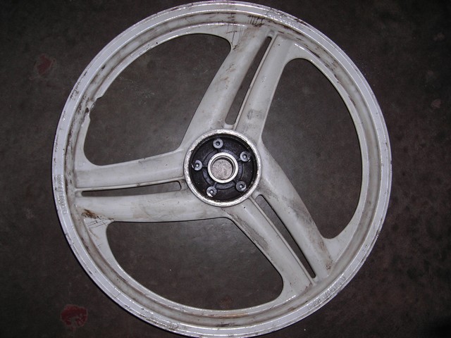

salut,
en démontant un tambour de frein sur une jante AV de 103, je me suis aperçu qu'il y à 5 fixations dans le fond du tambour. prévus pour un disque? est ce que quelqu'un à déjà réalisé ce montage (en fouinant dans le forum, je crois que chicane mobile à ce type de montage, si quelqu'un pouvait me comfirmer) et si oui, où pourrais je trouver ce type de disque? il faut surement une pièce d'adaptation, donc si quelqu'un à un plan ou une photo de cette pièce...
merci

j'vous mets une photo pour voir ce que je veux dire :wink:
merci

Messagede grand xavier » 29 Mar 2010, 20:28
regarde dans le garage ou le blog a chicane je sais plus mais oui il a un plan apres je sais pas si ça corespond mais je l ai vu dans une de ses photos :wink:

Messagede solex 875 » 29 Mar 2010, 20:55
oui! j'avais pô vu! :wink:
du coup je peux mettre le disque que je veux en modifiant le plan. reste plus qu'a faire usiner ça. merci

Messagede vivmhr » 05 Avr 2010, 15:28
mon disque de frein arrière est monté comme ça, un moyeu en alu fixé sur ces 5 trous et ensuite le disque fixé dans le moyeux :)
dsl pour la qualité de la photo :s
par contre pour bien tombé en face des trous, j'ai percer le fond du taraudage en 5mm pour pas tuer le filetage puis j'ai posé le moyeux dans la jante fixé avec une grosse pince étaux et j'ai pointé les trous par les trous de la jante :)
