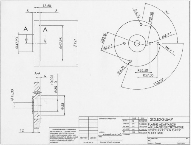

Bonjours , J'aimerai savoir comment on adapte un allumage de 51 sur un solex . Merci De repondre :)

Pour adapter un allumage mbk 51 ou peugeot 103 gros cone sur un moteur de solex 3800 il faut une platine d'adaptation de type tabouret et d'un cone pour adapter la conicité de la soie du vilo a celle du volant magnetique le cone devra etre collé dans le volant.
Voici le plan de la platine.

Il faut aussi ajouter un suport d'allumage entre la platine et l'allumage :mrgreen:

je ne pense pas, l'alumage de 51 a un suport d'origine, et se monte direct. en plus si tu trouve un alumage a petit cone, il n'y a pas besoin du cone en plus.
Messagede riritrep » 12 Fév 2010, 22:20
DE PART LA POSITION DU ROULEMENT SUR LE VILLEBREQUIN SOLEX STANDARD IL EST IMPOSSIBLE DE MONTER UNE PLATINE ALLUMAGE MBK SANS CONE.
SOIT IL FAUT UN CONE
SOIT IL FAUT USINER UNE PLATINE SPECIALE UTILISANT LES COMPOSANT MBK (BOBINES ET CAPTEUR).

riritrep a écrit:DE PART LA POSITION DU ROULEMENT SUR LE VILLEBREQUIN SOLEX STANDARD IL EST IMPOSSIBLE DE MONTER UNE PLATINE ALLUMAGE MBK SANS CONE.
+1

ou retoucher le vilo :!:

Ou retoucher le villebrequin effectivement pour rallonger la portée du roulement allumage de 3mm vers le maneton.
Mais celui ci étant a ranger dans les pieces d'usure' vaut mieux eviter de retoucher le vilo ou alors faut avoir du stock d'avance.
