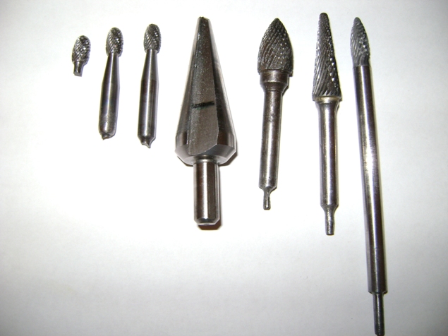

Messagede VLM Racing » 27 Jan 2010, 21:20
Si ça peut servir, moi j'utilise ces fraises au carbure dont une grosse conique (je ne sais plus le nom qu'elle porte, si quelqu'un connais :?: ). elles sont pas mal gourmandes :win: :
Voilà :!:

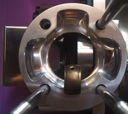

Messagede WiWi_Solex » 27 Jan 2010, 21:30

Messagede Clefd'treize » 27 Jan 2010, 21:37
Voila les fraises là sont des fraises lime.
Belle collection, un vrai dentiste. :cheer:
Messagede Invité » 27 Jan 2010, 21:37
WiWi_Solex a écrit:Image
c'est le carter du 10eme scracth de nouzier 2009 :?:
Si oui :clap:
