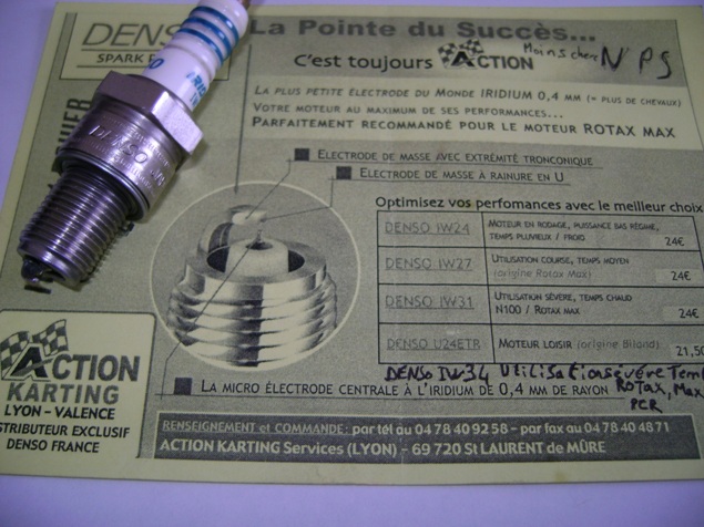

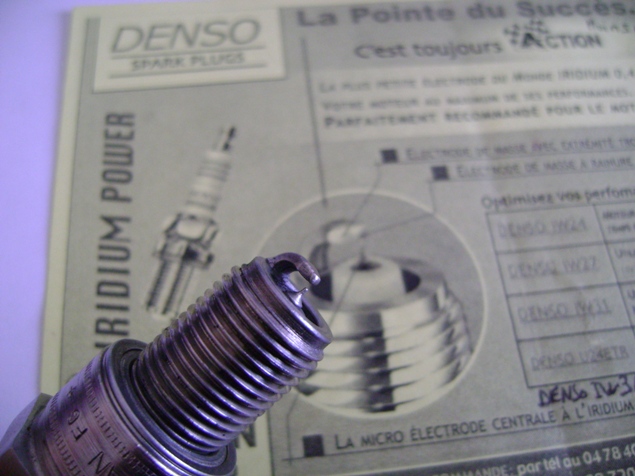

Messagede VLM Racing » 23 Jan 2010, 14:08
A noter : cette belle électrode centrale à l'iridium de 0.4 mm de rayon :shock:
Voilà, parfois les photos évitent de longs discours. Par contre, j'en ai fait l'essai sur le kart et je n'ai pas senti de grandes différences de performances, mais cela doit être sans doute plus homogène.
Attention : pour ceux qui ont des culasses d'origine, s'abstenir car culot de 18.
A +
VLM
