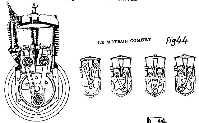

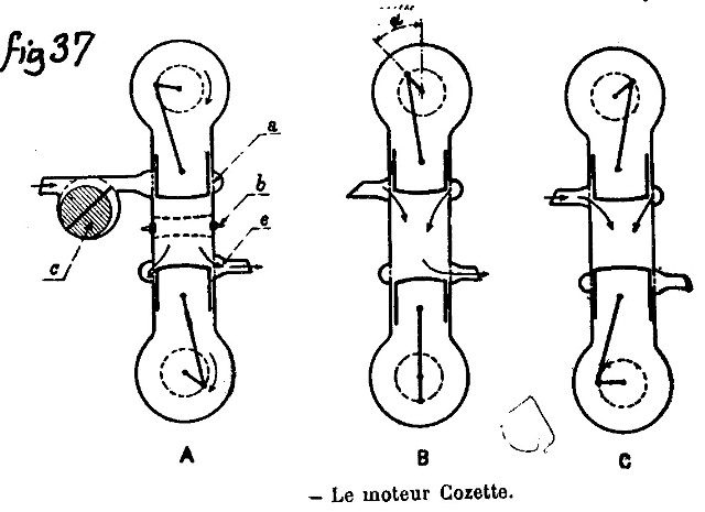

Pour le devoir de mémoire voici quelques exemples de réalisationde moteurs 2 temps d'avant les pots de détente et balayage Schnurle :
Le principe du moteur Cozette
Un "concurrent" du moteur Puch mais avec 2 bielles
Un sacré moteur pour l'époque

Messagede Lulu » 21 Jan 2010, 13:43
C'est génial, je ne connaissais pas.
Comment ça se fait qu'avec toutes ces innovations le 2 temps ne se soit pas imposé sur les voitures ?!!
Le rapport poids/puissance/consommation d'un moteur Comery avec compresseur (donc bain d'huile dans le carter) et injection serait imbattable, et pour un coût de production très raisonnable.
Les constructeurs manquent de couilles ! Vers la moitié du 20è siècle la technologie sortait plus facilement des sentiers battus...

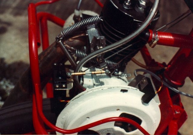

Mon premier solex de 1986:
riritrep
