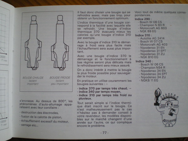

Messagede debecos » 17 Jan 2010, 17:59
Messagede harrondo » 17 Jan 2010, 18:04
ok :merci:
mais il faut donc déja une base par temps normal afin de pouvoir ensuite adapter.
Messagede VLM Racing » 17 Jan 2010, 19:30
debecos a écrit:Image
:clap: Debecos :!: Je peux voir (par rapport à cette image) que je ne suis pas le seul qui s'inspire du karting et ça fait plaisir :clap:
Ce bouquin a été édité par Jean-Pierre Méchin une personne que je connais bien et qui continue à faire du kart malgré son âge et il continue à mettre la pâtée à certains beaucoup plus jeunes que lui. Un grand bravo encore à Jean-Pierre pour toutes ses astuces :win: et croyez-moi ce n'est pas chose facile dans le monde du karting car il y a beaucoup de secrets :furious: .
Par contre, faites quand même attention pour les réf des bougies ce sont des bougies à culots plus longs que ceux d'origine sur les solex et cela ne s'adaptera pas à des culasses de solex d'origine et marchera très bien avec des allumages Motoplat, PVL etc. mais ne s'adaptera pas non plus avec un allumage de solex d'origine et risquerait d'engendrer plusieurs problèmes je pense.
A + :wink:
