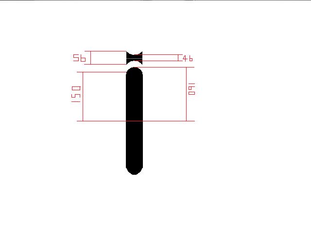

Messagede jérémy » 13 Jan 2010, 21:34
je maintien toujours mon opignon
j'admet que je suis de nature têtu
mais la je lâche prise car vous étes dans le faut
y a t'il un tourneur dans le coin comme mois pour me soutenir help :crasy:
regardez une derniére fois le plan

Messagede jérémy » 13 Jan 2010, 22:38
pour revenir au sujet
il y a pas de glissement car les distances le prouve a traver ses calculs de perimetre, simple mais eficace
46 fois 3.14 = 144.5
160 fois 3.14 =502.7 + 144.5 = 647.2
56 fois 3.14 = 175.9
150 fois 3.14 = 471.3 + 175.9 = 647.2

Messagede promo petit gris » 13 Jan 2010, 23:12
exagère la forme du galet et du pneu et tu verra qu'il y a bien glissement
par exemple Ø extérieure galet 100 et Ø extérieure roue 106.
ensuite imagine 1 point fixe sur l'extérieure du galet.
Fait tourner le galet et tu verra que ce point glisse sur le pneu.
promo petit gris

Messagede Lulu » 13 Jan 2010, 23:14
Jérémy, tu essaies de montrer que les entraxes sont les mêmes. On a compris ! Et la somme des périmètres est la même aussi, évidemment (c'est proportionnel). Mais c'est pas ça qui compte !
Il faut un rapport de réduction égal entre le milieu et les bords.
Voilà les rapports de réduction de ton schéma
(sur le dessin tu as marqué le rayon du pneu et le diamètre du galet, je passe tout en diamètre) :
Rapport de réduction au centre :
R1 = 320/46 = 6,96
Donc si tu vires les bords du galet et ne laisses que le centre, la roue tournera 6,96 fois moins vite que le galet.
Si maintenant tu fais le contraire, tu vires le centre et ne laisses que les bords :
R2 = 300/56 = 5,36
La roue tournera alors 5,36 fois moins vite que le galet. Ce n'est pas cohérent avec la première valeur, donc il y aura forcément soit le milieu soit les bords qui devront déraper pour que ça puisse tourner.
Méthode "travaux pratiques" :
Si tu as des Meccano ou autre jeu de construction de quand t'étais gamin, fixe 2 pignons sur un axe, un gros et un petit.
Fais un 2è axe exactement pareil.
Engrène les 2 axes ensemble, le gros pignon du 1 avec le petit pignon du 2 et vice-versa
Essaie de faire tourner l'engrenage : impossible, c'est bloqué.
Un de tes axes représente ton galet, le petit pignon est le centre du galet et le gros pignon est le bord. L'autre axe, c'est ton pneu.
Comme la liaison galet/pneu est légèrement glissante (contrairement à un engrenage), ça ne se bloquera pas ; mais ça ne tournera pas très bien et le pneu va s'user énormément

Messagede jérémy » 14 Jan 2010, 05:32
ok ok les gas désolet de ma forte tête
