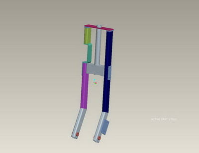

ca donnera ca sans options

Messagede VLM Racing » 05 Jan 2010, 19:53
olisox a écrit:Image
:salut: tiens j'ai une :?: pourquoi as-tu fragilisé la fourche droite au niveau de la partie de couleur verte :?: C'est dommage, mais tu dois avoir tes raisons :roll: sans doute pour faire passer la pipe d'admisssion et le carbu, j'imagine

Messagede Nicosox » 05 Jan 2010, 19:54
le pot plutot :idea: non?
Messagede VLM Racing » 05 Jan 2010, 20:05
nicorigine a écrit:le pot plutot :idea: non?
ou éventuellement le pot pourquoi pas :?:

Messagede harrondo » 05 Jan 2010, 20:10
pour le pot :wink:
Messagede olisox » 05 Jan 2010, 20:23
LE POINT DE FAIBLESSE N'EST PAS LA. MAIS SOUS LE TE DE FOURCHE VOIR BLOG CHICANE FOURCHE LA BOISSIERE .
LA C'EST POUR LE LOOK ET POUR FAIRE + FINI
