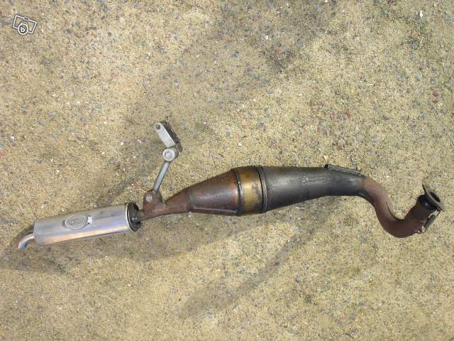

donc le top serai d'avaire un pot que l'on pourai modifier la longueur comme le pot tabouret
solex en prepa pour 2012
seb10
Messages: 149
Inscription: 04 Fév 2007, 21:56
Localisation: nogent sur seine
Messagede bip le coyotte » 21 Déc 2009, 17:42
seb10 a écrit:donc le top serai d'avaire un pot que l'on pourai modifier la longueur comme le pot tabouret
oui dans le principe , mais nous avons entre 4 et 5 pot differents avec des volumes differents suivant les circuits
donc pas un mais plusieur pot serais bien
