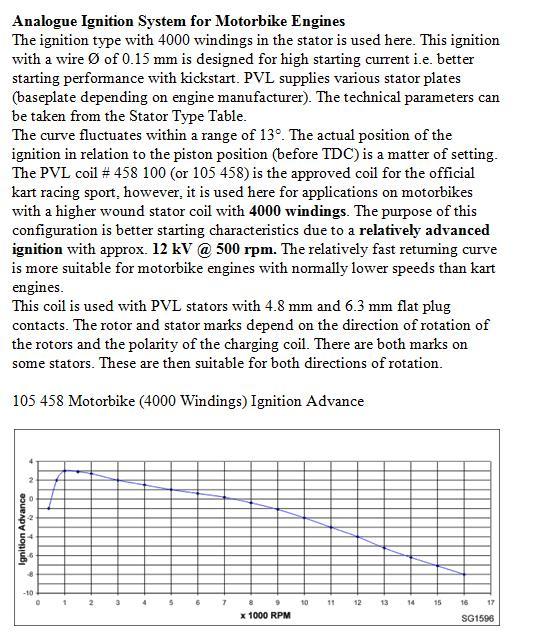

Messagede Seb21-PST team » 04 Nov 2009, 20:45
Anonymous a écrit::D Cool, j'en profite pour une question de débutant...
J'ai vu le modèle analogique, il est a avance fixe... c'est suffisant? Je pensais justement que le changement d'allumage s'accompagnait d'une avance variable...ce qui est le cas du Digital non?
l'a pas tout compris peut-être....
Si tu regarde les courbe sur le site, l'analogique à une avance légèrement variable :
Seb
Seb21-PST team
Messages: 725

Messagede granjoie » 04 Nov 2009, 23:49
Oui Seb,
Et encore, c'est un analogique "tuné" (stator 4000 enroulements) pour chuter de 13°, le standard analagogique varie de seulement 3° avec un stator a 1850 enroulements (ref 1056).
Messagede Seb21-PST team » 05 Nov 2009, 00:59
granjoie a écrit:Oui Seb,
Yes tout a fait, par contre je ne sais pas ce qui va le mieux pour du sox.
On verra ce que çà donne, j'ai pris un 4000 enroulements.
