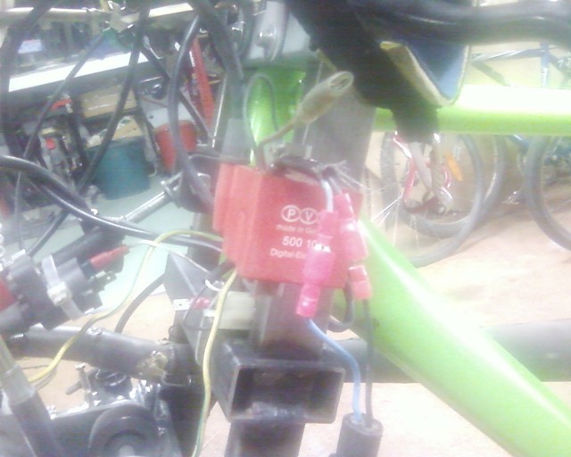

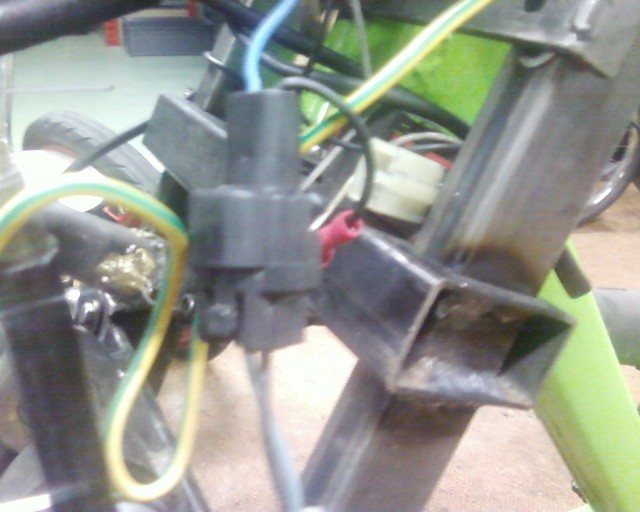

Voici les photos du câble je sais pas si sa peut venir de là.
le fil rouge de la bobine n'est pas branché. Si il faut plus pour me dépaner dite moi tout.

Messagede debecos » 16 Aoû 2009, 19:28
pour le fil rouge c'est le coupe circuit, donc pas besoin de le branché pour essaier.
parcontre pourquoi tu a des cosses sur le fil bleu et noir qui sorte de ta bobine ?? ils devrais etre en directe sur la conectique !
ps : sur la notice de montage pvl il est clairement indiquer que la bobine doit etre a 10 cm mini de la bougie, hors elle fait bien pret sur ton montage.

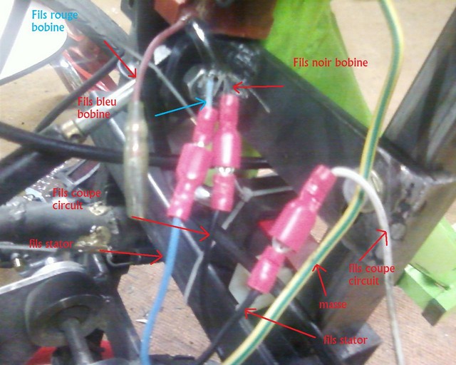

Messagede Monstueur » 16 Aoû 2009, 22:40
C'est vrai qu'elle et bien près, ont à pas de notice de montage car il n'est pas neuf. Sa peut changer quelque chose si elle et si près.
Voici le câblage si dessous.
On va déjà bouger la bobine si c ça,et si le câblage que vous pouvez voir au dessus et pas bon, dite toujour ont changera.

Messagede debecos » 16 Aoû 2009, 23:33
vire ton coupe circuit il ne doit pas etre branche comme ça, il y a fil rouge en sorti de bobine pour ça

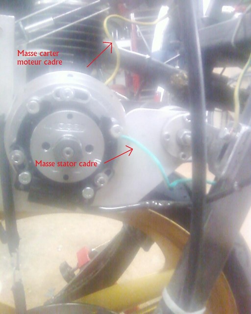

Messagede mickael » 17 Aoû 2009, 13:58
une petite tresse de masse entre le cadre et le carter moteur ca mange pas de pain.

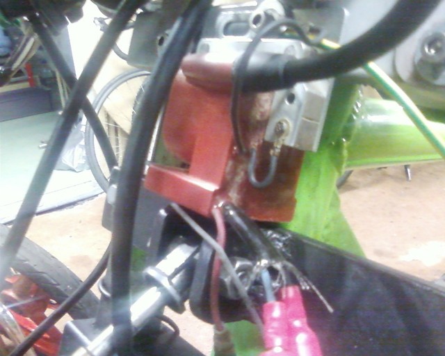

Messagede Monstueur » 17 Aoû 2009, 17:45
Pour la référence de la bobine la voilà 500 104.
Mais j'ai de l'éteincelle.
Oui il et prévut pour tourné dans se sens de rotation.
Voila je demande à mon papa de maitre la bobine un peut plus loin mais regarder se qu'il vien de faire.IL la mise sur la cirette encore plus près, je sais plus quoi faire. Si je touche sa va pas lui plaire.

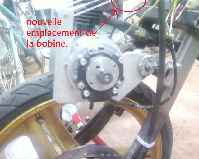

Messagede Monstueur » 18 Aoû 2009, 18:59
Voici le nouveau câblage de moi. Le moteur fait comme une mitrailette, tatatata. Il et pas loin de démarrer.
Nouvelle emplacement de la bobine, plus de coupe circuit branché dessus
