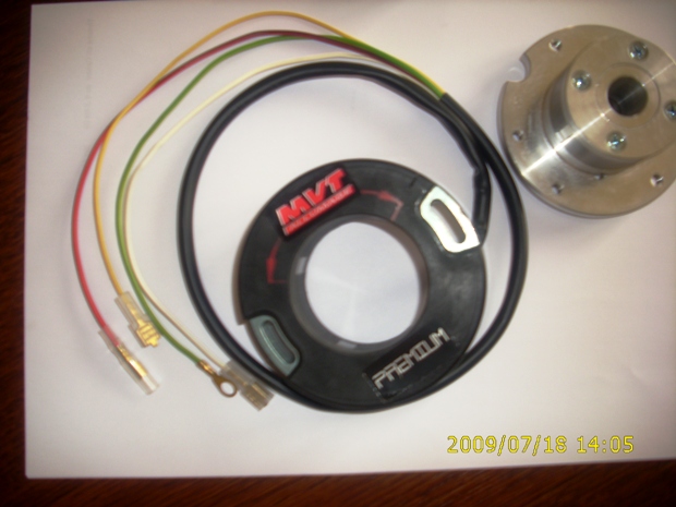

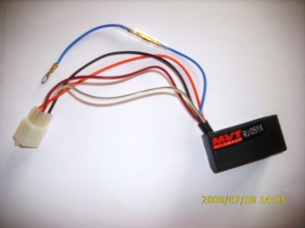

voila pourqoui je cherche le shèmas.
J'ai récupéré un allumage MVT prenium (allumage qui fourni la lumière) mais c'est un de peugeot ludix ou jet force.
Il y a bien la notcice de montace mais il explique de rebrancher un prise d'origine.
Alors si quelqu'un pouvait m'aider pour le brancher sur mon sox :merci: Image
Couleur des fil sur le boitier:
Noir / Blanc et Noir /Rouge et noir /Bleu(celui la je sais qu'il sert a brider a 45Km/h)
sur le stator:
Blanc /Vert et jaune / Jaune /Rouge et noir
:merci: D'avance si quelqu'un peu m'éclairé :mrgreen:

T'es sur que le boitier RJ est avec l'allumage??? Ou bien c'est 2 choses différentes...
Sur le MVT millenium et bien il y a plus de fil...

C'est pas un milleniun mais prenuim.Et le boitier fait bien parti de l'allumage car il se branche a la place du boitier cdi du scoot.Comme l'explique ma notice.
si j'avais le shémas électrique du scoot je pourrais comprendre le branchement,mais je trouve rien sur interbète :crasy:

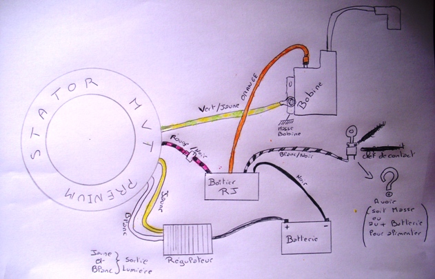

Messagede Michel » 22 Juil 2009, 16:23
Voici un petit croquis pour le branchement d'après un pot a seb ( :merci: en attendant)
le noir et blans doit aller a la clef de contact etmais je ne sais pas si c'est une mise a la masse ou il faut une alimentation .
:SI D'AUTRE PERSONNE PEUVENT ME COMFIRMER :win:
J'attend d'autre réponse.
Personne en sox a se type d'allumage ?????
Bye michel.
