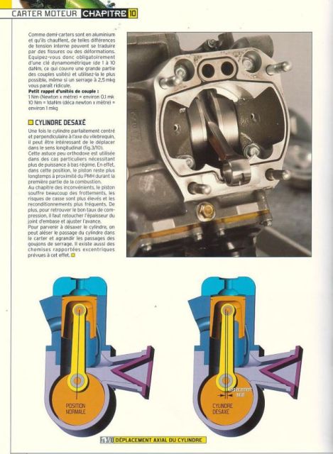

Messagede SOLEXGUMP » 07 Juil 2009, 22:29
une tchiote explication :mrgreen: :
Messagede Seb21-PST team » 07 Juil 2009, 23:10
Oui çà peut être une explication, par contre bon courage pour aller contrôler çà :crasy: :mrgreen:
Seb
Seb21-PST team
Messages: 725
Messagede Patouille » 07 Juil 2009, 23:21
Seb21-PST team a écrit:Oui çà peut être une explication, par contre bon courage pour aller contrôler çà :crasy: :mrgreen:
il suffit juste d'avoir une MMT :mrgreen:
c'est tout !
