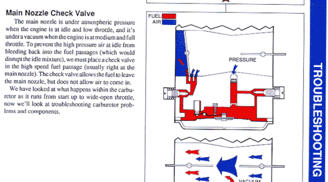

Messagede riritrep » 19 Juin 2006, 12:25
Ce phenomene est frequent sur les carbu a membrane ancienne generation , resolu sur les modeles recents par un clapets antiretour pour eviter que de l'air soit aspiré par le gicleur du venturi quand il y a une forte depression de l'autre coté du papillon.
Le modele HL334 possede cette valve.
Ci apres un extrait du manuel des carbu WALBRO:

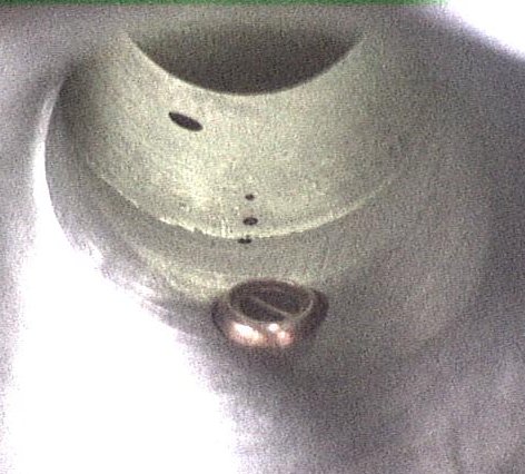

Messagede riritrep » 22 Juin 2006, 14:27
Voici le clapet du tillotson HL334:
Démonté:
Ce clapet contient une bille tout a fait semblable a une bille minerale de pompe a essence Solex pour laisser l'essence dans un sens et eviter que l'air entre dans le carbu dans l'autre sens.

Messagede riritrep » 22 Juin 2006, 16:12
Je l'ai fait mais sur un carbu WALBRO ou le clapet est en fait une lamelle de cahoutchouc comme les pompes a essence de carbu a membrane.
