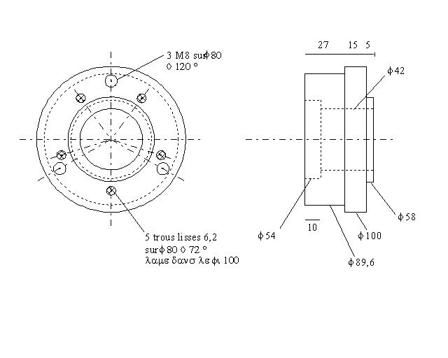

Messagede diabolo et satanas » 20 Fév 2009, 22:57
EBAY 25euros
un bon tourneur et 1euros de matière et voila!!!
merci à stef team pour les plans je crois????
et satanas à un freinage digne de la jacqueattack!!
