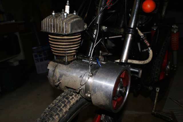

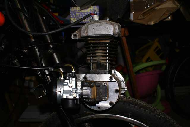

Messagede verttaz » 08 Fév 2009, 10:08
Merci pour ta réponse.
En le poussant vite, il démarre, et sans trop de difficultés.
Dans une descente, il est bien monté jusqu'à 50kmH, mais dès que le plat est venu, il ralenti et cale.
Quand le moteur est levé, il s'emballe, ralentit, s'emballe, etc....
C'est un motoplat que j'ai récupéré, il est monté dans le bon sens d'après la flèche.
Je le règle d'après les repères sur le rotor et le stator.

Messagede groove57 » 08 Fév 2009, 10:42
ah ah voila la faille j'ai pensé a ceci j'avais vu juste bein remonte ton moteur avec un joint spy et tu verra de suite qu'une part de tes soucis vont disparaitre encore une chance que tu n'ai pas serré avant les flasques des roulements ne sont nullement étanche en general en faite il s'agit de cache poussiere pour eviter les impuretés de s'y loger ou de conserver la graisse pour le graissage de celui ci.
Mais dans un carter fermé il va se passer que la garisse va chauffer sortir du roulement et celui ci ne sera plus lubrifié et il va finir pas casser moi je te conseil si ta configue est soft de monter un 2 rsh car moin cher que du rsl mais le rsl reste le meilleur compromis avec des régimes maxi a 19000 tours.
pour ton carter utilise de l'autocaf pour etancher celui ci, tu peux en mettre également sur tout tes joints ceci fiabilisera leur etancheité.
Remonte ceci est tiens nous au courant...
