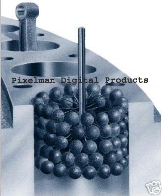

Messagede cayman » 03 Fév 2009, 11:12
crusty a écrit:Salut,
ca c'est de la merde pour les cylindres à trou,
prend un flex hone, les pierres tu va les casser dans les transferts..., et ca ne serta pas a "rectifier" mais seulement a déglacer et c'est déjà pas mal, pour changer la cote de ton cylindre passe le au tour...
c'est ça:
faut quoi comme dimensions pour un cylindre Ø39 et 40 :?:
http://shop.ebay.fr/items/__flex-hone_W ... 38Q2el1313

Messagede Nicosox » 03 Fév 2009, 11:17
de là à réaléser un cylindre je sait pas mais pour un travail de finition ce genre d'outil est excellent il recréer un bon balayage au niveau des strilles ainsi crées

Messagede crusty » 03 Fév 2009, 11:20
je sait plus combien fait 1",
te trompe pas entre le flex hone et les brosse de nettoyage, normalement tu passe un coup de flex hone puis tu nettoie avec la brosse...

nicorigine a écrit:Image
je suis bien concient qu'on réalaise un cylindre au tour, je voulais juste savoir si c'était utile pour améliorer létat de surface après réalésage et améliorer la finition d'un cylindre d'origine
pouvez vous me donner la référence a utiliser et les produits annexe a acheter: lubrifiant, pate...

crusty a écrit:je sait plus combien fait 1",
1" ça fait 25.4mm donc ~1"1/2 pour un 39/40

Messagede crusty » 03 Fév 2009, 13:11
certains te dirons de le faire a l'huile, au boulot on prend du gasoil, l'huile encrasserai trop l'appareil et empecherai la merde de s'évacuer...
ensuite un bon nettoyage et c'est parti...
Messagede jerome » 03 Fév 2009, 16:41
Je pense qu'il y a confusion entre les 2 outils dont vous parlez : le honoir à pierre et le flex-hone ont 2 utilités complétement différentes.
- le honoir est RIGIDE et permet de faire un peu de rectif cylindrique intérieure. On peut corriger un peu la cylindricité avec un 2 pierres par exemple.
- Le flex hone est FLEXIBLE comme son nom l'indique, il sert à faire joli en finition. si le cylindre est pas rond il restera comme il est; on aura juste des stries jolies (si on a une vitesse d'avance fixe) et on aura enlevé la meme épaisseur de matière partout.
En espérant vous avoir :idea:

Messagede crusty » 03 Fév 2009, 18:32
le honoir a pierre a une très forte tendance a se prendre dans les transferts, du mois les modèles vendu chez les marchand de cyclo, donc innutilisable sur nos cylindres de sox...

Messagede Michel » 03 Fév 2009, 21:43
granjoie a écrit:laisse tombé les pouces et va faire un tour en cm chez polirmalin.com :wink:
j'ai prix le mien chez eux et impecable(le flex hone) je passe un coup dans mes cylindre origine après réalésage.
Crusty a raison les pierres cassent dans nos cylindre travailler(d'ailleur merci crusty pour le conseil),et le flex va très bien.
Mais tu ne pourra pas réalaiser.
