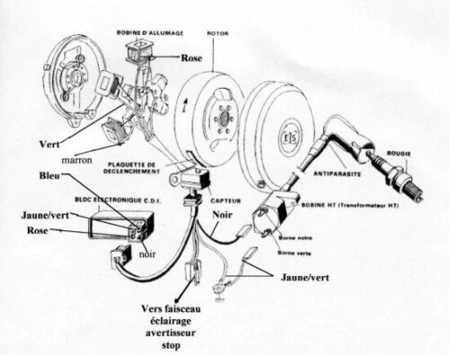

Messagede spa team » 01 Oct 2008, 12:38
:salut: JE RECHERCHE PLAN DE BRANCHEMENT ALLUMAGE ELECTRONIQUE DE 103 POUR METTRE UN COUPE CIRCUIT COMMENT FAIRE CAR SE WEEK END C LA BOISSIERE :merci:

alors voici un schéma (un peu petit) mais y a tout
ton coupe circuit tu le mets entre le fil noir qui arrive a la bobine haute tension et la bobine haute tension
voilou j'espère que ça t'aideras

en gros, tu le mets entre le fil noir et une masse de ton solex (guidon, bobine, carter...)
