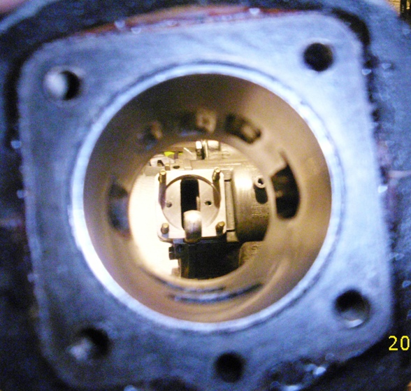

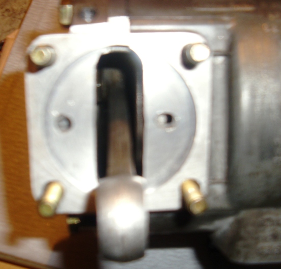

Et j'ai realéser mon cylindre de début de saison pour le sauver en le passant a 40
et j'ai frabriquer une cale un peu spéciale pour rattrapper l'augmentation des volumes mort du a la réhauuse du cylindre
Voici les photos
Pour les essai on va attendre un peu car déja que sur le sec je ne suis pas doué alors sur la neige je suis capable d'arracher 100 mètre de cloture :crasy: et la ce n'est pas trop le moment car j'attend un heureux evenement :lol:
peu etre que cet cale n'apportera rien ou voir mème des problème mais j'aime bien essayer :wink:

Michel a écrit:Bon je vais revenir au sujet "travaux hivernaux" :wink:
comme je l'ai marqué sur mon bloc j'ai recommencer a bricoler pour la prépa 2009 du sox DDP.
http://www.solex-competition.net/weblog.php?w=118
Voici les photos
PS:Ptit frère pour info,j'ai réparer le pot et modifier la cartouche du SP et la boite a air est preque finit 8) (voila pour la prépa du sp )
et vive la méca et vive le sox :acclam:
ta cale , c est pour un origine !!!!
si c est le cas , pas bon a cause de l apport de matiere !!
Messagede Nicosox » 11 Déc 2008, 07:35
Negatif r4 Michel a su exploiter au maximum le règlement qui autorise la cale sous cylindre
si cette cale sert en plus a combler le carter c'est ok puisque il n'est pas precisé la forme ou l'épesseur de celle ci
et c'est deja utilisé par quelques un d'entre nous c'est beaucoup de taf cela dit

salut.si j'ai bien vu michel, ta cale limite les volumes mort, c'est bien sa? car sur mon sp je suis parti sur se genre de cale l'année dernierre, et j'ai systematiquement cassé les roulement car meme avec des trous de lub,les roulements chaufé.depuis j'ai retravaillé la cale en passant a 44 de diam, et mes roulements tiennent.

Messagede Michel » 11 Déc 2008, 20:49
Voici les photos
Et oui le reglément marque cale sous cylindre autorisée :wink:
et je n'ai pas rajouté de la matière au contraire je n'ai pas tout enlevé sur la cale :mrgreen:
nicorigine Posté le: Jeu 11 Déc 2008 à 8:35 Sujet du message:
Nico se n'est pas plus de boulot je t'assure ça me prend autant de temps qu'une normale
Posté le: Jeu 11 Déc 2008 à 10:39 Sujet du message:
je vais essayé et on verra,et puis mon origine ne prend pas beaucoup de tour.
Messagede Nicosox » 11 Déc 2008, 21:37
en tout cas ce genre d'experience est toujours payante car si ca marche le concepteur est ravis de ne pas avoir bossé pour rien et si ca marche pas les copieurs de ce même concepteur sont ravis de ne pas avoir perdu leur temps a essayer la bidouille :cheer:
merci Michel pour les tofs peut tu nous montrer (si possible) ta cale seule de profile?
Messagede Michel » 11 Déc 2008, 21:58
nicorigine a écrit:en tout cas ce genre d'experience est toujours payante car si ca marche le concepteur est ravis de ne pas avoir bossé pour rien et si ca marche pas les copieurs de ce même concepteur sont ravis de ne pas avoir perdu leur temps a essayer la bidouille :cheer:
tout a fait d''accord avec toi.
j'aurais pu aussi rien montré et rien dire mais trop bon trop con.
Je fait des photos ce week end.
Messagede jean-sebBrest » 12 Déc 2008, 13:15
c'est clair michel que tu a raison d'essayer.je disais juste que sur ma meule sa ne marchait pas car je ne lubrifiais pas bien.et je ne te souhaite que de reussir.
