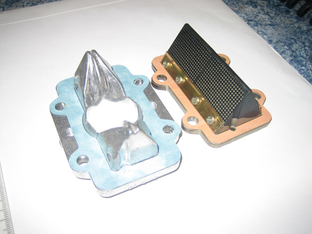

Mes clapets de nitro :
http://scooteo.com/index.php?mod=produi ... r-carbone-
Mes clapets de kart c'est comme si tu le doublais, il y à 4 lamelles.

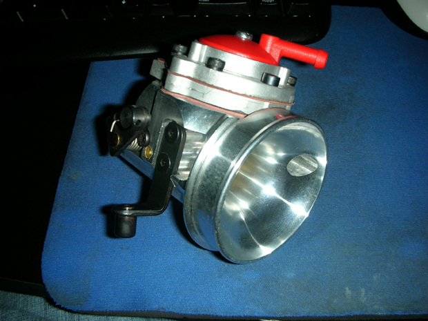

Pour te répondre, sur ce modèle là il n'y a pas de barette mais j'en avais monté d'autre avec une barette à Metz. Le carbu que j'avais monté c'est le tillotson HL166 puis le HL304 de Steph. Celui que j'ai pas encore réussi à faire marcher sans pêter les lamelles, c'est celui là :
Et voilà les clapets que je vais monter la prochaine saison :lol:

arffff; la c'est de la belle et grosse boite a clapet !!!
ca va respirer severe.....
par contre il faut un sacré carter pour la monter
et le carbu de steph, tu en est content? pas trop dur a regler?

pour sur que seb en est content de ce carbu :lol:
le pret, s'etait en fait une strategie de course pour pas qu'il la termine :mrgreen:
le carbu etait vérolé au niveau du puit des vis de reglage :?
fort heureusement, polo a reussi a arranger la chose :clap:

Les HL 304 sont pas mal, j'ai pas pu le tester à Metz car c'est Polo qui a fait notre seul relai avec.
Polo disait avoir plus de couple et d'accel avec le 24 par rapport au HL 166 et çà se voyais au chrono !!! C'était toutefois pas top comme essai car les membranes étaient sèches et en plus j'ai découvert après que j'ai fais Orges et Metz avec une prise d'air au joint spi. Mais un HL 304 neuf c'est pas chère et tu n'as que 2 vis de réglage pas de gicleur à démonter et pas de problème d'emulsion.
